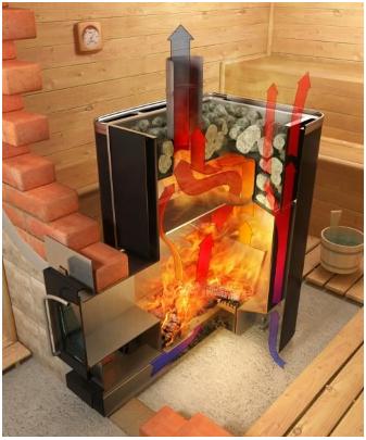

При приобретении печи для бани необходимо обратить внимание на важные моменты.
Она должна быть удобной, компактной и пожаробезопасной, ее конструкция должна исключать вероятную возможность ожога при прикосновении. Она должна быть мощной, чтобы протопить баню и обеспечить всех паром, горячим воздухом, и нагреть воду и высушить парную в конце процедуры.
Для получения банного пара используют устройства двух типов: печи-каменки и парогенераторы. Парогенераторы применяются как источник пара в душевых, а также как вспомогательный поставщик влажного пара в сухую сауну. В основном большей популярностью пользуются всё же печи-каменки. В зависимости от того, какой вид топлива используется, они бывают электрическими, дровяными, и газовыми.
Преимущество дровяной печи в том, что она создаёт определённую атмосферу. И, если е6сть желание ощущать дух бани, надо выбирать дровяную печь. Предпочтение отдать лучше не кирпичным моделям, а готовым. Основное преимущество таких печей – им не нужен фундамент. Печи, изготовленные из листовой стали, нагреваются достаточно быстро - меньше чем за час, они исключают возможность отравления угарным газом, потому что печь закрыта металлом. Каменки нагреваются за счет того, что газы отдают тепло металлу, а металл – каменной засыпке.
