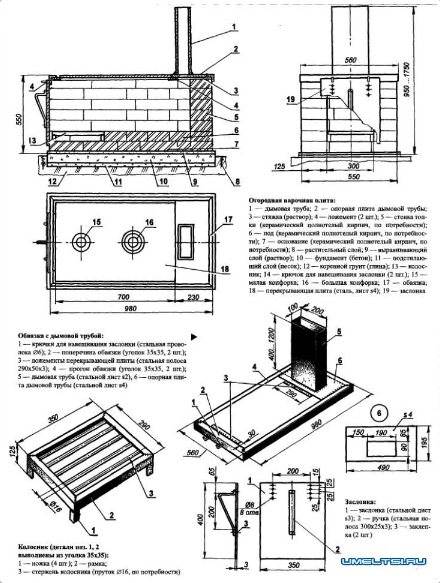

Печь на даче является не только источником тепла и местом, где можно приготовить пищу. Это своего рода символ загородной, деревенской жизни. Поэтому очень часто можно встретить печку в домах, которые отапливаются газом или электричеством. Сделать настоящую полноценную печь для дачи своими руками очень непросто. А вот небольшую уличную печку можно попробовать соорудить. Летним вечером она станет любимым местом сбора всего семейства. Начинать естественно, нужно с выбора места ее размещения (подальше от деревянных сооружений) и строительства фундамента (в виде бетонной плиты). Для кладки стенок вполне подойдет и б/у кирпич, и даже половинки. Учитывая температурные условия, укладывать кирпич надо на глиняный или известняково-глиняный раствор. Металлические детали для печки – дверцы, решетку, заслонки можно купить готовые, а можно сделать самому. Здесь пригодятся и куски листовой стали, и арматура, и уголки. Чертежи печи с ориентировочными размерами можно без проблем найти в Сети. Один из вариантов приводится ниже.
