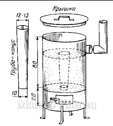

Еще один интересный вариант – буржуйка, работающая на опилках. Она делается на основе металлической бочки объемом 100—200 литров. На расстоянии 20—25 см от дна вваривается еще одно дно с отверстием по центру. Перед началом работы в это отверстие вставляется конусная труба, а все пространство вокруг нее затрамбовывается опилками. Затем труба вынимается, а между нижним и промежуточным дном разжигаются дрова. Пламя и нагретые газы поднимаются вверх по каналу в опилках и заставляют их тлеть. Процесс тления продолжается в течение 8—10 часов, обогревая помещение. Подобную печь можно используются не только в гараже, но и в теплице на даче.
