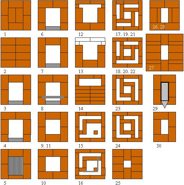

Малогабаритная отопительная печь Голландка отлично подойдёт для небольших садовых домиков. При небольших размерах и малом расходе дров, она отлично согреет помещение в 20 кв.м
Особенность кладки печи: с 14 по 24 ряд кладка ведётся на ребро. За счёт этого печь быстро нагревается и так же быстро через тонкие стенки отдаёт тепло. Достаточно сжечь один тазик дров.
Единственное неудобство заключается в том, что надо распиливать дрова на чурочки в длину не более 200 мм
