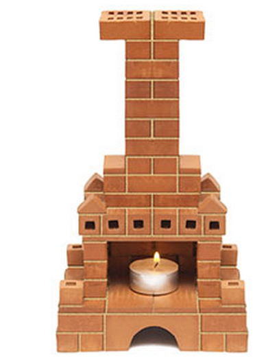

Основа любых действий, прежде чем делать печь-камин своими руками - это точный проект. Не ленитесь измерить точную внутреннюю ширину дымохода, а также размер топки, внутреннюю и внешнюю высоту системы.
Все тщательно рассчитываем и делаем раствор, который должен являться специализированным. А именно, пластичным и одновременно прочным. Смесь из глины и песка должна изготавливаться по специальной технологии, и иметь высокий уровень теплостойкости. Идеальным является термостойкий раствор с пластичностью на среднем уровне.
В зависимости от размеров печи, будет необходимо использовать в среднем от 400 до 500 кирпичей. При этом, от 65 до 75 из них должны быть огнеупорными. Не следует забывать, что весить в итоге подобная печь будет много, например, пару тонн. И, соответственно, понадобится прочный фундамент, который основан на элементах полностью очищенного пола. Сверху данный фундамент можно покрыть рубероидом.
Кроме того, подобный фундамент должен выступать по ширине на 10 сантиметров, относительно более мелкого уровня первого слоя из огнеупорного кирпича. Но это только начало, ведь ещё предстоит более 30 рядов кладки. Каждый из рядов укладывается по своим уникальным правилам.
А удавалось ли кому-нибудь такую печь самостоятельно сделать от и до?
