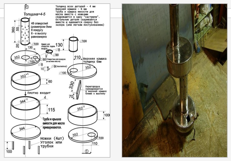

Печь, работающая на отработанном масле, становится неизменным атрибутом в гаражах автолюбителей. С одной стороны она помогает решить проблему с утилизацией отработки, а с другой – эффективно обогревает помещение. Учитывая простоту конструкции и отсутствие дозирующих форсунок можно сделать печь на отработке своими руками.
В Сети можно найти различные варианты конструкций печек и чертежи к ним. При изготовлении следует помнить, что помимо достоинств у печей на отработке есть и недостатки, которые нужно принимать в расчет. В частности, дымоход должен обеспечивать хорошую тягу, а значит и солидную высоту (от 4-х метров). Он должен быть легкосъемным, т.к. чистить его придется гораздо чаще, чем у любой другой печи или котла. Одновременно с дымоходом придется чистить и нижнюю часть печки, в которую заливается масло. Следовательно, нужно продумать оптимальный вариант ее крепления.
Как показывает практика, в Интернете чертежи чаще всего предлагаются за вознаграждение. Причем, убедиться в их качестве и работоспособности можно только на собственном опыте. Значит, есть смысл присмотреться к печкам, используемым в ближайшем гаражном кооперативе. Как правило, 2-3 разновидности произведений местных умельцев там обязательно найдутся. Заодно можно будет сравнить эффективность и удобство их эксплуатации.
