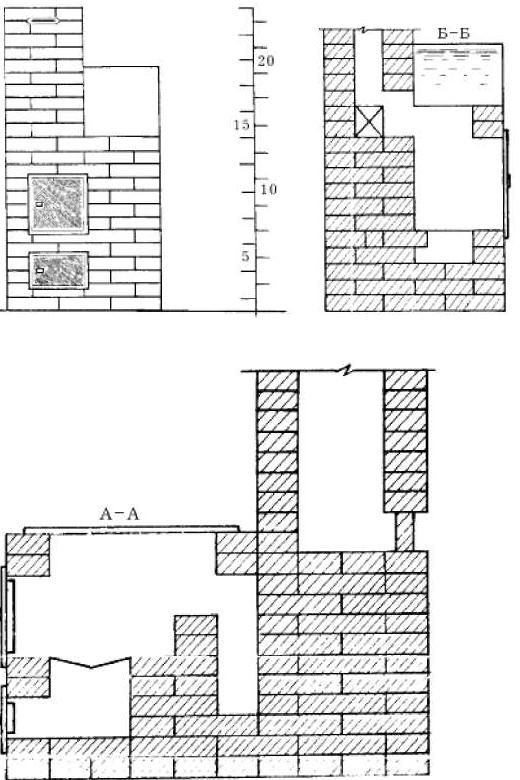

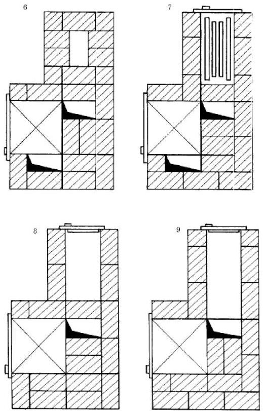

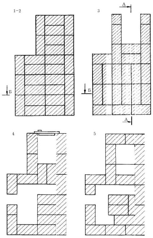

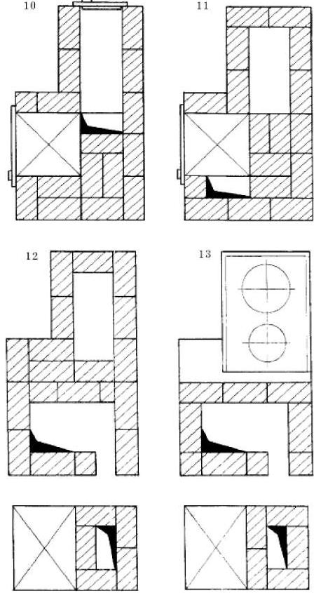

Последовательность кладки показана на рисунках.
1-й и 2-й ряды — сплошная кладка.
3—5-й ряды — выполняются по чертежу.
б-й ряд — наращивание стенки зольника трехчетвертками, на образовавшийся выступ впоследствии устанавливают колосниковую решетку. Установка сушильной камеры.
7-й ряд — установка топочной дверки и колосниковой решетки.
8—10-й ряды — выполняются по чертежу.
11-й ряд — стальные полосы укладывают поверх сушильной камеры и все вместе покрывают глиняным раствором.
12-й ряд — выполняется по чертежу. Поверхность кирпичей покрывают раствором.
13-й ряд — устанавливают чугунную плиту для приготовления пищи. Водогрейную коробку размещают рядом с трубой, частично перекрывая дымовой канал. На стенки трубы и водогрейной коробки наносят глиняный раствор и притирают водогрейную коробку к трубе.
С 14-го ряда начинается кладка печной трубы.
