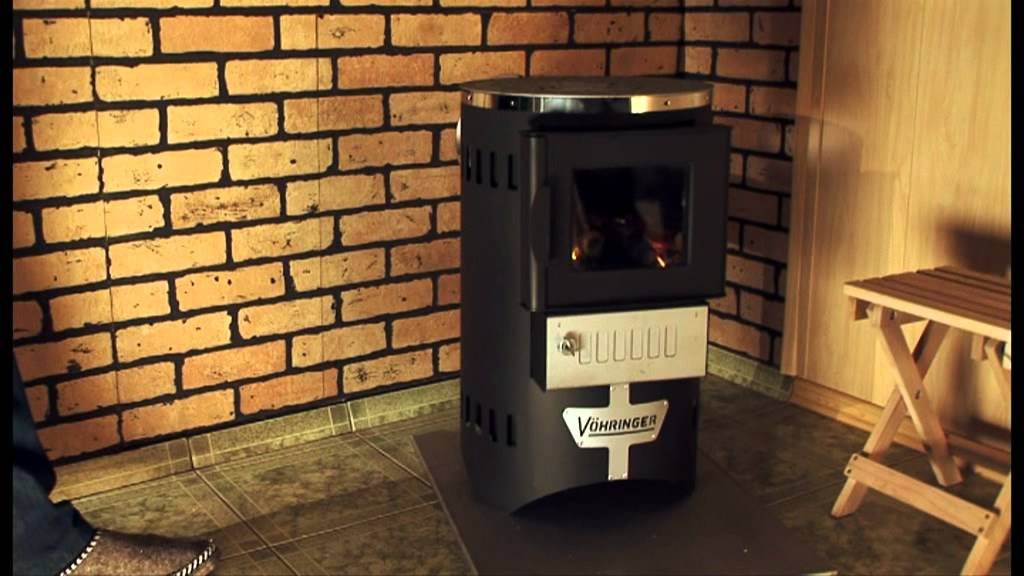

ОВП или отопительно-варочная печь «Умка 100» представляет собой дровяную печь бесколосникового типа с возможность регулировать процесс горения.
Корпус печи сконструирован таким образом, чтобы передача тепла во внешнюю среду была максимальной при сжигании дров.
Основным предназначением при проектировании этого изделия было использование его в садовых домиках. Отопительно-варочная печь Умка может растопиться в течение часа и обеспечить активное горение для обогрева помещения, а также в целях приготовления пищи. После этого достаточно перейти в режим тления на протяжении периода от 6-тичасов до половины суток с функцией горячей батареи, температура стенок которой составит от 80 до 120 градусов. Для этого понадобиться лишь одна закладка дров.
Отопительно-варочная печь Умка имеет в своем составе корпус или топку, кожух, крышку, дверцу с жаростойким стеклом и воздушный клапан. Безусловно, такое изделие будет незаменимо особенно в садовых домиках, поскольку является весьма функциональным и экономичным.
печь умка отзывы
1. Корпус (топка);
2. Кожух;
3. Крышка;
4. Дверца с жаростойким стеклом ROBAX;
5. Воздушный клапан

Привет всем. Друзья, хочу попросить помощи по поводу печи Умка. Отзывы о печах не встречал вообще нигде. Случайно тему заметил на форуме и, так как выбираю сейчас печи для сторожек и мастерских нового комплекса, нужна бы помощь того, что работал с печами. Также обратил внимание на Кирасир. Если есть возможность, предложите печь на 15 и 30 квадратов помещения с 3 м высотой потолка. Цена значения не имеет абсолютно. Нужно, чтобы было тепло людям, работа ответственная. Если получится, хотел бы сравнить этих производителей. Спасибо!
Это печь Умка или Вёрингер??

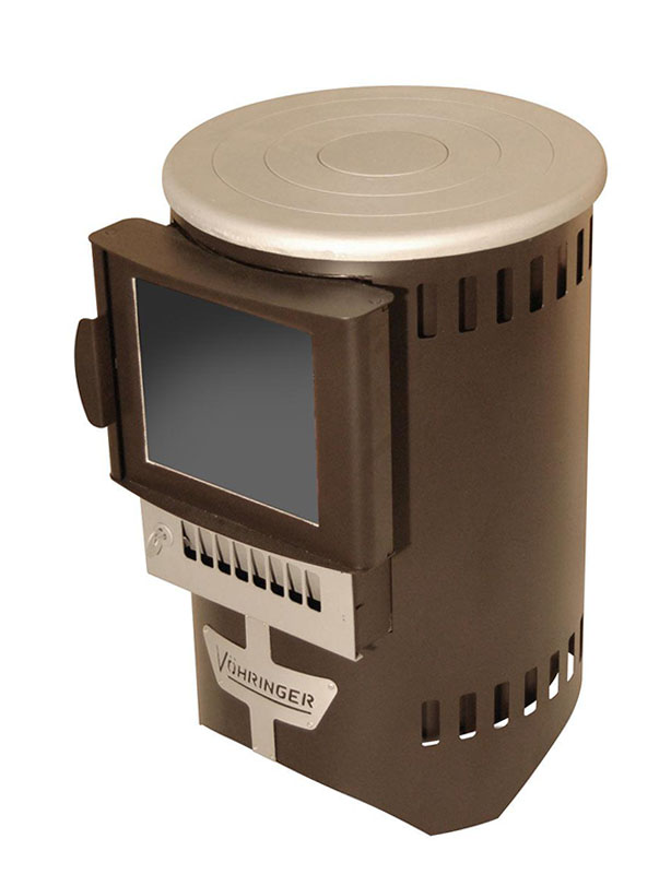

У ТС описана печь Умка 100, но я знаю только Умка 150. Это варочно-отопительная печь длительного горения, которую очень хвалят производители. По собственному опыту работы с печами, все хвалебные оды можно разделить чуть ли не на 2. Но в данном случае, просто списываете примерно 20-30% производительности и тепла, и из этого уже ведете расчет.
Я не дам отзыв о печи Умка, а просто расскажу, подходит ли она вам.
Итак, Умка 150 подойдет для большого помещения. Она способна обогреть около 150 кубов, а у вас в большом помещении 90. Ну, очень даже с запасом получается, даже если скинуть часть производительности. Обещают, что золы будет очень мало, так как печь длительного горения, которая часто работает в режиме тления. Данные технологии интересные, но если они правильно применены. Просто есть печи, которые немного не соответствуют заявленным характеристикам.
Также обещают, что одной закладки хватит на 8 часов примерно, а это рабочая смена. То есть, если в мастерской каждая смена 1 раз забросит в печь дров, то будет тепло. Смотрите, пжл, на соответствие дымохода и толщину стали самой печи. Это обязательно при покупке.
В маленькое помещение не знаю пока, что посоветовать. Вы там Кирасир хотели, ну, сейчас тогда расскажу о печи в соответствующей теме.
печь умка 150
