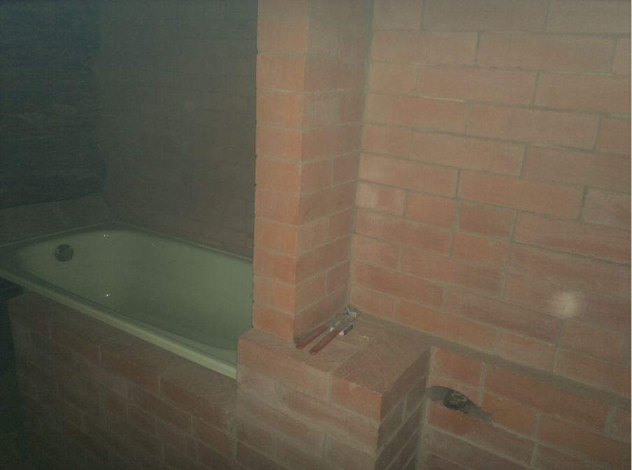

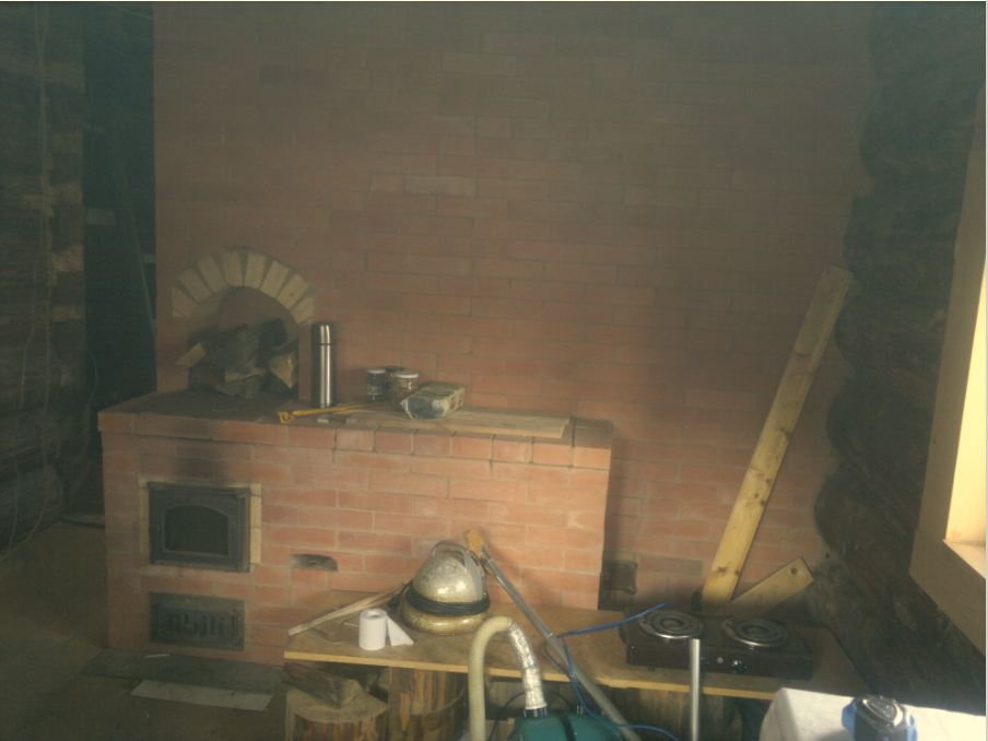

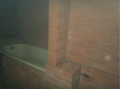

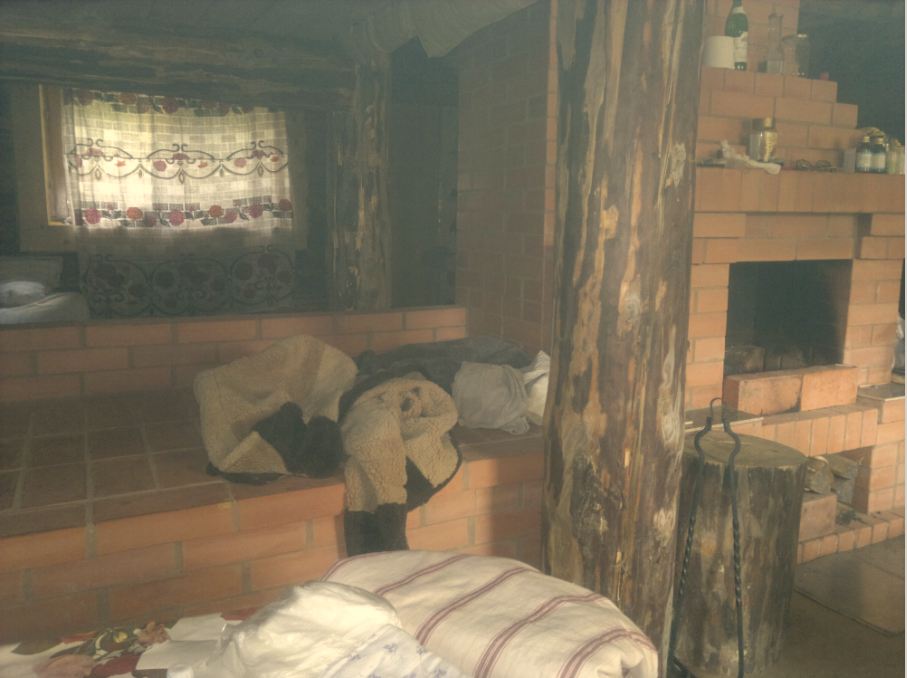

Кстати, мои печи
Прошу прощения за бардак, я не рисую глянцевых картинок, что было раньше, то и сфоткал
1. Печь с Камином, Варкой, Лежанкой и Полатями
2. Печь со встроенной ванной и варкой

Фотографии
Тема: Re: Печь в деревянном доме
Старовер писал(а):2. Печь со встроенной ванной и варкой
Вот эта печь, это конечно шедевр. С этим в выставках можно участвовать. Даже какой нибудь антреприз дадут и от ванны прослезятся по советскому прошлому.

эта Печь со встроенной ванной обсуждалась на Профессиональными печниками. К сожалением, в конце дискуссии вылез известный печной тролль, некто Олежек Катаев, не имеющий ни одной построенной печи, но имеющий много статеек и книжек. Кузнецов даже на своем сайте разместил про него статью "Про Олега Катаева Ольга его печи"... Человечек делает деньги, а не печи.
теперь мягко перейдем к этой, которая и печи, и камины ! на картинке видела, а потом выводы делает
