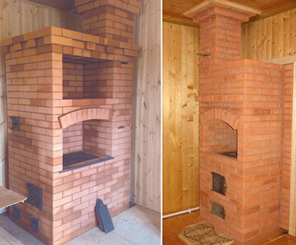

Как делать печи из кирпича своими руками? На самом деле, это не так уж и сложно, а главное, процесс по своей сути занимательный и креативный. Основные части конструкции - это фундамент, камера сгорания, устье, камера для варки и труба для отвода дыма.
В зависимости от проекта, труб может быть несколько, что позволит дополнительно достичь отапливания какой-нибудь комнаты, чаще всего той, где находится печь.
Сначала делается фундамент из крепкого кирпича и раствора. Камеру сгорания выкладывают из огнеупорных качественных сортов кирпича. Таких кирпичей понадобится минимум 70 штук. Что же касается общего количества кирпича, то оно может составлять 1600 и более штук, хотя, конечно, зависит от конкретного проекта. Вышеуказанное количество кирпича указано для создания простой русской модели. Кроме того, будет необходимо замесить около 70 стандартных ведер раствора глиняного типа.
Что касается фурнитуры для конструкции, то задвижку (их желательно применить 2 штуки) можно взять квадратную с гранью 30 сантиметров, а заслонку - прямоугольную с параметрами 43х34 сантиметра. Еще может понадобиться квадратная дверца для трубы самовара, гранью на 13 сантиметров (иногда применяется и округлая).
Каждый ряд следует укладывать согласно строгих правил выбранного проекта. А какой проект простой печи является наиболее интересным? Благодарю всех, кто подскажет.
