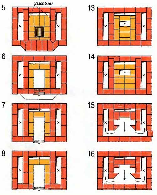

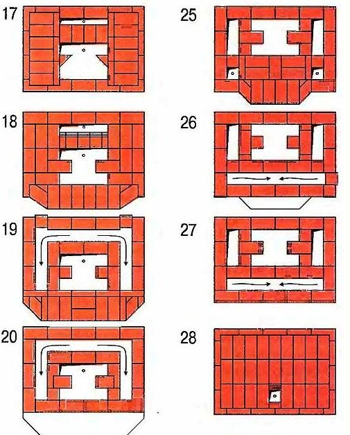

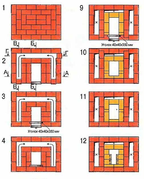

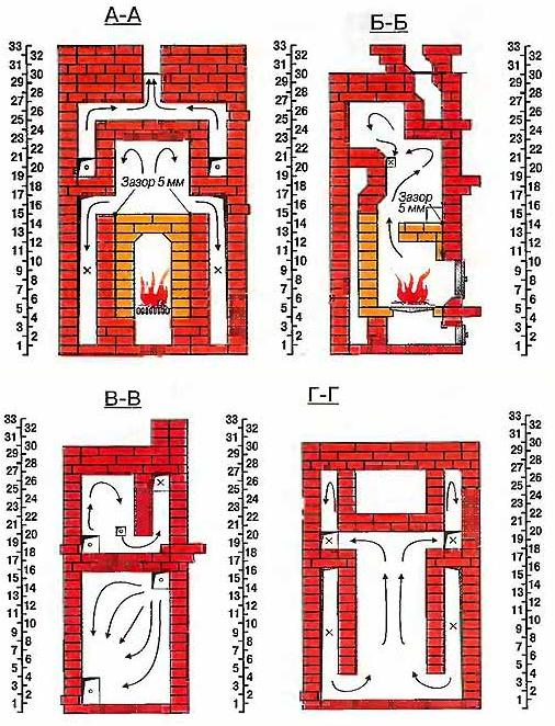

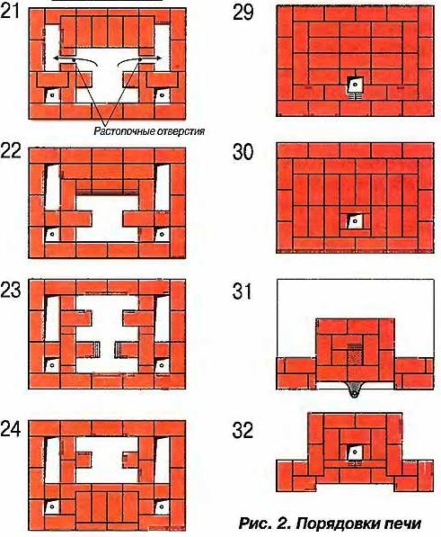

печи кузнецова своими руками
Восходящий канал из камер первого яруса в колпаковые камеры 2-го яруса в четверть кирпича, за счёт этого увеличивается длина топки. Колпаки 1-го яруса перекрываются на 17-18 рядах, что составляет 2/3 высоты печи. Такое положение перекрытия, по утверждению И.В. Кузнецова, является наиболее оптимальным и наиболее подходит для отопления деревянного дома.
Отверстия для розжига печи размерами 6x6 см с каждой стороны в боковых внутренних стенках расположены на 21 ряду. Это на два ряда выше пода колпаков 2-го яруса. Такое расположение препятствует их засорению при чистке каналов.
Перечень материалов (без учёта трубы и противопожарной разделки)
Кирпич печной М-200 (витебский) - 753 шт.
Кирпич шамотный ША-8 - 65 шт.
Глина шамотная - 120 кг.
Песок - 500 кг.
Дверки: поддувальная - 1 шт.,
топочная - 1 шт.
Колосниковая решётка - 1 шт.
Задвижка малая (250x130 мм) - 1 шт.
Уголок 40x40 х350 мм - 2 шт.
Проволока вязальная 03 мм - 4,8 м.
