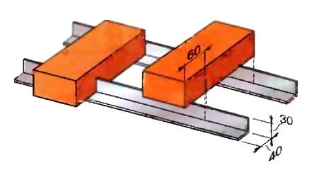

Делаем печи мангалы своими руками, выкладываем дровник (нишу для дров). Выполняем необходимые предварительные операции с рабочим материалом. Затем – два поддувала-зольника, которые разделены между собой и отделены кирпичным рядом от дровника. В восьмом ряду кладки делаем равнополочный уголок. В десятом и одиннадцатом рядах выкладываем поддувала-зольники. В двенадцатом либо тринадцатом кирпичном ряду в топке формируем выступ, предназначенный для опоры шампуров. Топку завершает двадцать первый ряд.
С 24 ряда начинаем формирование дымосборника. Завершает кирпичную кладку 33 ряд, на который устанавливаем вытяжной медный колпак. Высота вытяжной трубы зависеть будет от высоты крыши. Если оснастить дачный мангал специальной жесткой решеткой, на нем можно будет готовить барбекю. Решетка эта сядет точно на подготовленные для шампуров выступы.
