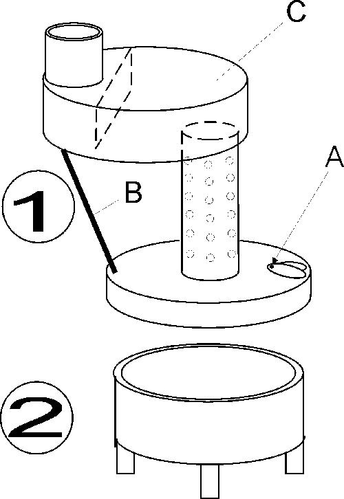

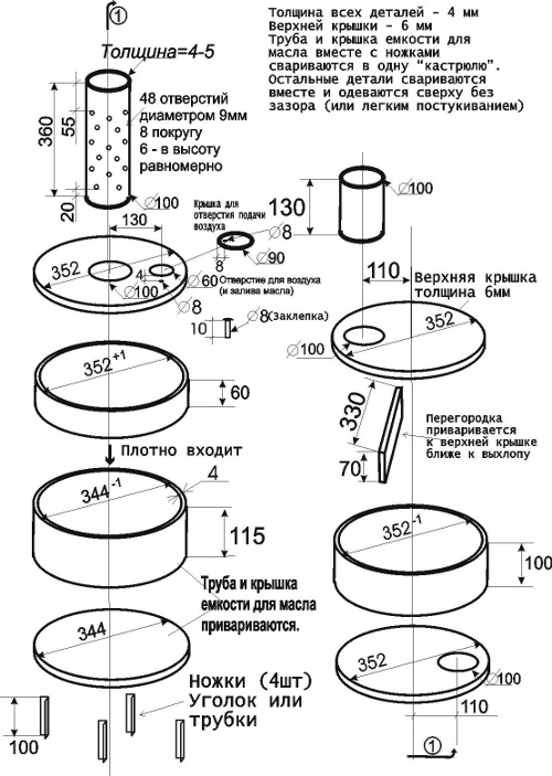

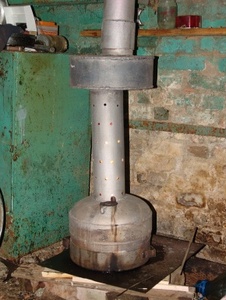

Печь работающая на отработанном масле является идеальным вариантом для отопления личного гаража, бытовки, небольшой мастерской, а при некоторых доработках может использоваться и в бане. Если вы планируете изготавливать печи на отработке своими руками, то внимательно ознакомьтесь со схемами, представленными в статье.

Я считаю, что в статье мало информации об изготовлении печи на отработке своими собственными руками. Одного чертежа маловато для качественной сборки этой печи.
