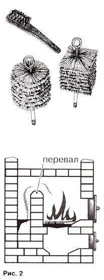

Чаще всего это печь в деревянном доме может дымить из-за того, что труба давно не чищена, в таком случае необходимо прочистить её при помощи специального ёршика (рис.1).

6. После растопки при открывании дверки вы замечаете дым, словно прилипший к ней. Ищите дефект в топочной камере. Если рядом с ней установлен сварной духовой шкаф, поставьте вдоль него на ребро кирпичи вровень с верхом рамки дверки.
Если газоотводный канал сделан ниже топочной дверки или вровень с ней, вставьте у задней стенки топливника перемычку из кирпичей на уровне верха топочной дверки(рис.2). Дым тогда как бы начнет «подпрыгивать», способствуя тяге.

Ответом на вопрос: «Почему дымит печь?» является засорение трубы. То ершик, показанный на картинке автором, вполне можно сделать своими руками. Для этого нужна очень длинная палка во всю длину дымохода и еловые ветки. На конец палки приделать ветки (с иголками) в форме, как на рисунке и можно чистить!
