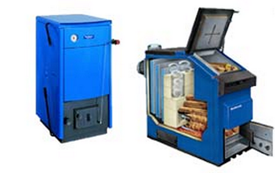

Основной принцип конструкции под печь длительного горения своими руками
Прежде, чем изготовить печь длительного горения своими руками, следует установить фундамент под нее. Для этого желательно воспользоваться огнеупорным бетоном, либо кирпичом, но в любом случае, фундамент понадобится, ведь на него будет возложена огромная нагрузка по весу.
На саму печь понадобится около 70 кирпичей высокой огнеупорности, так как температура в печи длительного горения может достигать всех 1 100 градусов. Конструкция печи будет необычная, ведь дрова будут укладываться большой стопкой, но что самое главное, прогорать сверху вниз.
Трубу для отвода дыма монтируем в бок от верхней части камеры сгорания. После чего ее можно отвести вверх. Закладывать дрова внутрь подобной печи следует не превышая уровень дымохода.
Снизу от камеры сгорания устанавливаем дверцу зольника, которая должна быть максимально удобной для очистки печи от золы, а также иметь хорошую температурную стойкость. Для верхней части изготавливаем крышку из металла, которая должна обеспечить хорошую герметичность камеры сгорания.
Но протянет ли подобная печь хотя бы 17 часов без дополнительных закладок дров? В рекламе одной из столичных фирм, которая сооружает подобные печи, говорится о трехдневной работе печи без дополнительных закладок дров.
