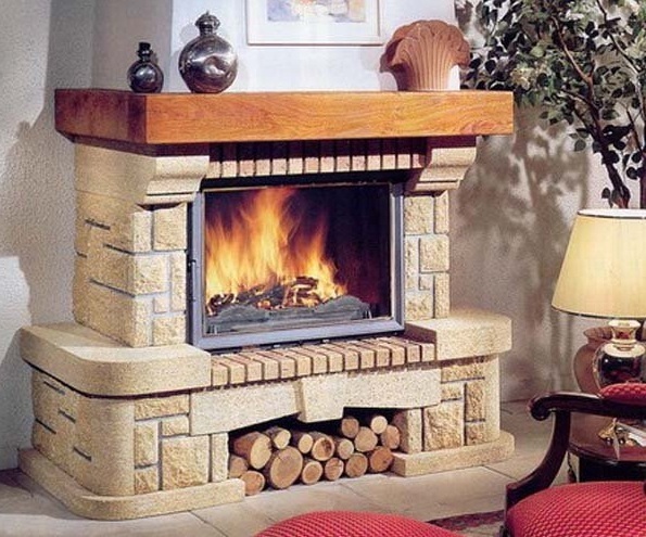

Вообще говоря про камины, следует отметить, что изготовление портала камина - это далеко не самый ответственный этап. А вот наиболее важными аспектами являются энергетическая эффективность камина, а также удобство его прочистки.
Камин - это ведь далеко не только декоративный элемент. Это полноценная отопительная система, которая должна в первую очередь обладать оптимальной тягой. Кстати тяга очень желательно должна быть регулируемой. Удобство же прочистки камина - это тоже не просто удобство, а фактор, который непосредственно влияет на пожарную безопасность.
Говоря же про портал для камина своими руками, то вот на фото в принципе не плохой вариант.
