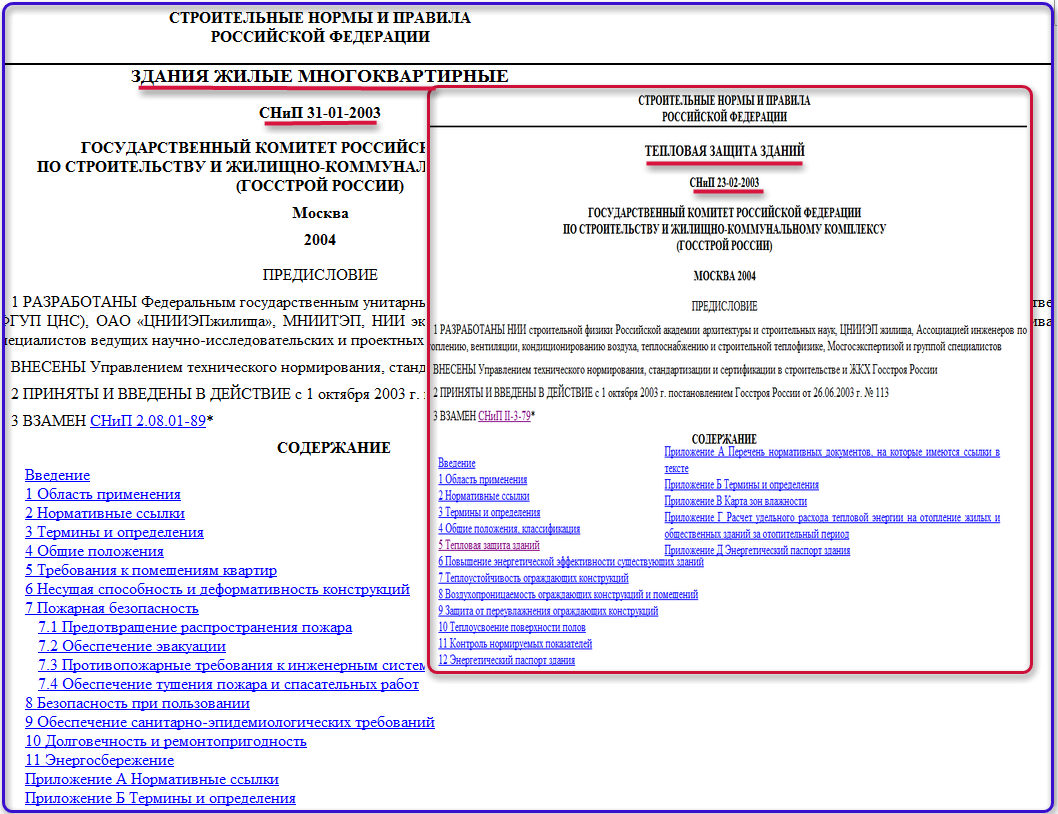

Комментарии к теме как раз ставят акцент на разработку проекта жилого дома, в том числе и расчет отопления ...
Неужели вы хотите, чтобы в небольшом комментарии к статье были изложены все принципы расчета отопления.
СНиП 31-01-2003_ЗДАНИЯ ЖИЛЫЕ МНОГОКВАРТИРНЫЕ_СНиП 23-02-2003_ТЕПЛОВАЯ ЗАЩИТА ЗДАНИЙ.png
Посмотрите - это только два основополагающих документа для расчета. Проектировщик, в своей работе, использует таких до десятка...
