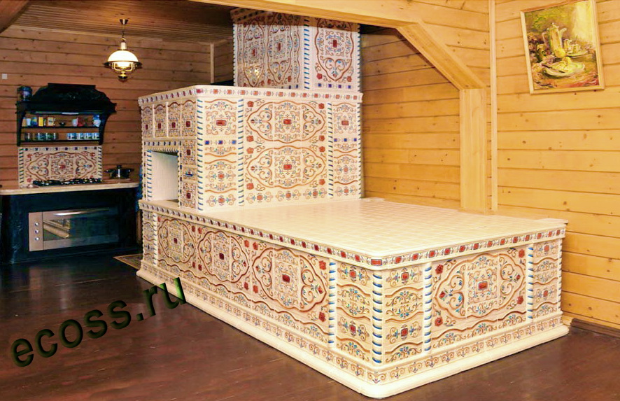

Ремонт печей своими руками не сложно делать. Для этого нужна глина, бадья, сито для просева глины, вода и кирпич красный, строительный мастерок. Работать начинаем, если печка по различным причинам пришла в негодность и требуется ремонт. Если, конечно, вся печка не развалена, аварийный участок разбираете, очищаете от старой глины кирпичи, убираете испорченный кирпич. Предварительно приготавливаете глиняный раствор. Раствор должен быть пластичным, кладете на кирпич раствор, на раствор кирпич. Конструкцию укладки сохраняете, как была уложена ранее, чтобы все кирпичи работали при нагреве одинаково, иначе печь может начать трескаться. Если глина жирная, добавляете песок, желательно найти глину нормальной жирности.
Если у печи разрушился дымоход в верхней части, разбираете дымоход, до места поломки и по-новому все выкладываете, тоже на глиняном растворе. В средней части разбираете место поломки и производите ремонт как написано выше.
При разрушении внутри колосниковой печи колоса, может, придется разбирать всю печь. Остальное делается точно так же, как описано выше по тексту, если кто со мной не согласен, готов обсудить.
