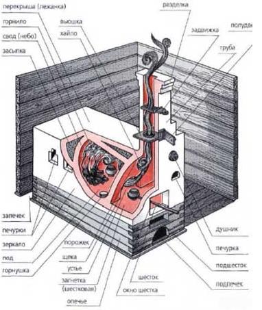

Устройство русской печи подробно представлено на рисунке. Русская печь выше указанных размеров могла обогревать деревянный сруб в 30 квадратных метров. Обычно русскую печь располагали в углу, рядом с дверью. Кладку русской печи делали на фундамент из камней или битых кирпичей. А в далекие старорусские времена на фундамент из толстых хвойных или дубовых бревен. На фундамент клали основание русской печки. В качестве материала использовали доступные на тот момент дикие камни, кирпичи, глину, древесину. В каждой русской печке был подпечек – специально отведенное место для печного инвентаря. Чтобы русская печь дольше сохраняла тепло между стенками печи и сводами укладывали различные теплоемкие материалы. При строительстве русской печи использовали кирпич и скрепляющий раствор. Чаще всего применяли красный керамический кирпич, полученный путем обжига обычного кирпича. После обжига кирпич становился более прочным. Иногда кладку русской печи делали и из сырца (необожженный кирпич). Делали это в основном бедные крестьяне. В редких случаях можно было встретить русскую печку из сырца в царских хоромах и те печки, которые встречались, были обязательно облицованы изразцами.
