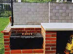

садовый камин своими руками.jpg (10.97 КБ) 1725 просмотров
В данной статье хочу рассказать, как сделал садовый камин своими руками, хотя сам по специальности не каменщик. Сам работаю в сфере компьютерной технологии, теперь давайте по делу. Вначале на даче определил местонахождение садового камина и его размер, строительство навеса от плохих погодных условий. В первую очередь в земле вырыл небольшой котлован глубиной 5 см, заполнил песком и выровнял площадку. После положил первый ряд из кирпича, по выбранному размеру садового камина. Далее площадку разделил на две половинки, на одной половине создал кирпичные столбы под стол. Во второй половине создал песочную ванну - три ряда из кирпича и заполнил песком. Далее провел дальше строительство стенок камина до высоты до 1,2 м, в секции, где будет находиться огонь. На высоте пяти рядов кирпича от песочной ванны вставляю арматурные пруты диаметром 10 мм. Чтобы можно на пруты можно положить шашлык, все кирпичи укладываются на раствор из глины, кирпич использовался только красный. Вот такая конструкция садового камина была построенная у меня на даче. Будет приятно, если моя конструкция камина понравится вам, если есть вопросы, давайте обсудим, также мне будет интересно узнать ваше мнение по моей конструкции.

Действительно ведь, садовый камин своими руками сложить очень и очень несложно. К тому же, если вы ошибётесь, то это не скажется так катастрофически. Всегда можно заново переложить. Только камин на даче навряд ли будет так хорошо согревать. Это ведь устройство не для согрева, а для красоты.

Я сам складывать садовый камин своими руками, и получилось с первого раза. Это ведь совсем не сложно. Ну там в дымоходе я допустил маленькую промашку. Но это исключительно от невнимательности. Зато теперь я ещё больше убедился в том, что все ошибки бывают от невнимательности. Только нужен подробный план этого камина.
