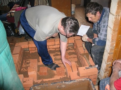

Тема этого сообщения "сколько стоит печь построить". И чтобы в этом разобраться, будет необходимо составить проект печи. После этого можно будет заняться и сметой.
Проекты печей сильно отличаются друг от друга. Существуют разные виды печей: русская, шведская, голландская. Существуют разные габариты печей, различные типы труб (кирпичные и металлические), а также разный по своему качеству кирпич. Кроме того, и глина тоже может иметь разную цену (используют особую глину, называемую шамотной). Заметно влияет на стоимость и печной фундамент, который должен выдерживать значительный вес.
Сколько стоит печь построить (цена услуг плюс материал)
Больше всего на цену такого мероприятия, как укладка печи, повлияет то, кто конкретно будет её строить,- хозяева дома или наёмные строители. В случае с наёмниками цена возрастет раза в 3-4 или даже больше. Кстати, наёмник - это далеко не гарантия качества. Впрочем, и хозяева могут допустить определённые ошибки при укладке.
Итого, сама печь, которая кирпичей эдак на 700, обойдется в 15 000 рублей, при условии, что строить её будут хозяева. А с наёмниками это дело потянет на все 45 000 или даже на 70 000 рублей. Не так ли?

Точную цену сказать трудно, так как многое зависит от типа печки и дымохода; назначения и использования ее (если дом – сколько комнат планируется отапливать, площадь помещений, если баня – размеры бани). Необходимо знать планируемую мощность печки и ее функционал (только отопление или с учетом готовки еды); материал стен, кровли и перекрытий. :!:
Также нужно знать высоту помещений и высоту кровельного конька. :!: Плюс к этому – что немаловажно – печка будет оборудоваться в строящемся доме или уже введенном в эксплуатацию (это удорожает весь «печной »проект). :!: :!: Имеет значение и отделка печки: обмазка глиной – дешевле, использование облицовочных материалов – дороже в разы. :!:
Печка «на 700 кирпичиков», скорее всего, для отопления дома на 2 комнаты, или для бани, и в 15 000 рублей вряд ли обойдется даже при условии, что вы не нанимаете мастера. :?: Но нет гарантий, что вы, не имея навыков в печном деле, с первого и даже второго раза сможете сложить печь. :shock:
Подумайте сами – мастер сложит такую печь примерно за день (если готовы все материалы и инструменты), и возьмет примерно 30-40 тысяч за работу (в разных регионах ценник свой) – печь обойдется в 45-60 тысяч. Вы сами, руководствуясь книжками, в лучшем случае сложите печку за 3 дня (первый раз), потом будете искать причины плохой тяги еще 1-2 дня (вычитывать и сравнивать свое творение с книжным аналогом), потом будете аккуратно разбирать печку, и так далее… В результате, за 2-3 недели и 15-20 тысяч вы печку сложите… может быть. :oops: :evil:
Есть время – тренируйтесь, учитесь и творите. Это даже вам потом окупится, если научитесь печному делу – соседям будете класть печи, деньги пойдут... :mrgreen:

Соглашусь с panasovich :!: Сколько стоит печь построить для вашего дома? Простая арифметика: необходимые материалы и работа печника. Своими руками делать печь ... можно тренироваться на небольшой даче, предназначенной для сезонного проживания. Но в доме печь должен делать печник. Сколько раз приходилось сталкиваться с этим вопросом - всегда один и тот же результат. Печку выложенный владельцем, даже по правильным схемам с порядовками и чертежами, приходилось перекладывать или ремонтировать (за счет владельца, естественно).
Стоит подумать, прежде чем решиться на подобный шаг. ;)
