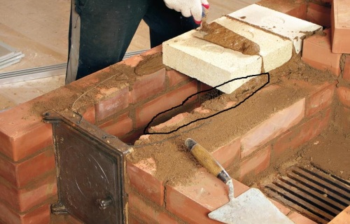

Многие умеют держать инструмент, значит, всегда смогут сделать печь, поэтому не обязательно покупать печь для дачи в магазинах. Если не живете на даче круглый год, также можно экономить деньги, потому что на даче всегда есть древесные отходы. Короче, строим печь своими руками, простую печь для приготовления еды на открытом воздухе. Для этого нам понадобится красный кирпич, глина, топочная дверца, поддувальная дверца, колосниковая решетка, чугунная плита с двумя конфорками, мастерок, бадья для замеса раствора из глины.
Выбираем на даче участок, где будет стоять печь. Далее равняете участок, создаете фундамент из кирпича, после наносите раствор глины, укладываете кирпич. Делаете так два ряда, строите поддувала, устанавливаете поддувальную дверцу, после двух рядов устанавливаете колосниковую решетку и топочную дверцу. Создаете камеру сжигания топлива высотой 3-4 ряда кирпичей, устанавливаете чугунную плиту с двумя конфорками. После делаете дымоотводную трубу или устанавливаете железную трубу. Вот и вся конструкция печи для приготовления еды на воздухе. Как видим, строить печи своими руками, для себя и друзей не так сложно. Если кто не согласен с моим проектом печи, можем обсудить ваш проект, также желательно над печкой сделать навес от непогоды.
