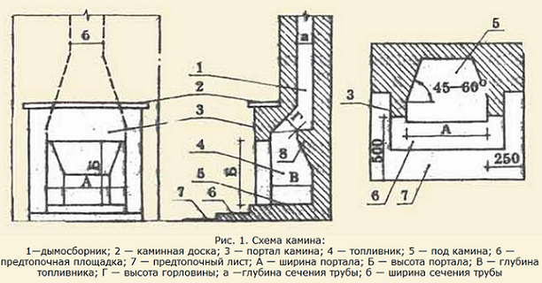

строительство камина своими руками
Качественное строительство камина своими руками требует от человека аккуратности и ответственности. Еще один очень важный момент - это создать точный и понятный чертеж.
Следует сделать раствор из песка и цемента, далее на него укладываем кирпич огнеупорного типа, который применяется для дна камина и для отсека с дровами. А для перекрытия топки понадобится кирпич полнотелого типа, например, М-75, но можно использовать и иные варианты.
В начале полностью формируем из кирпича основание, затем стены портала, далее верхнюю часть, а в конце отсек по отбору дыма. Дымосборник, а также топку, следует укладывать с применением раствора из песка и глины, после чего необходимо позаботиться о системе по отводу дыма.
Далее следует скрыть дымосборник при помощи профилей из стали оцинкованного типа и волокнисто-гипсовых листов, которые в свою очередь изнутри отделываются фольгой алюминиевого типа. Листы сажаем на саморезы в профиль.
В конце следует декоративная дизайнерская облицовка по вкусу, например, с применением мрамора и плитки, но перед этим непременно следует сделать минимум парочку контрольных запусков камина. Ведь так?
