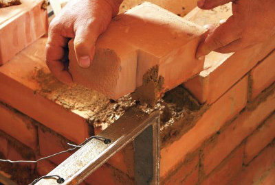

У вас есть загородный дом и появилось желание провести строительство печи своими руками. Для начала надо определиться, какую печь хотите сделать, после приобретаете красный кирпич, другой не подходит для строительства. Красный кирпич прекрасно выдерживает высокие температуры и отдает тепло в комнаты. Подбираете глину, желательно не жирную, если другой нет, тогда для этого нужен песок. Готовите инструменты, корыто для приготовления из глины раствора, строительный мастерок, строительный молоток, шнур, ведро, сито для просева глины и песка.
Определяете местонахождение печи в доме и приступаете строительству, вначале создаете фундамент печи. Фундамент может идти от земли или деревянного пола, вначале на месте печи расстилаете рубероид. После укладываете кирпич, готовите раствор из глины, на первом ряду кирпичей создаете вид корыта и подымаете выше пола один – два ряда. Далее засыпаете сухим песком до краев, после закладываете опять красным кирпичом в два-три ряда. В дальнейшем придерживаетесь своего проекта печи. Создаете поддув, после камеру сгорания топлива, строите дымоход с переходом в дымоотводную трубу. Как видите, ничего сложного нет, если есть желание сделать печь своими руками, задавайте вопросы, всегда рад ответить.
