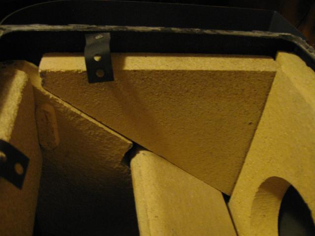

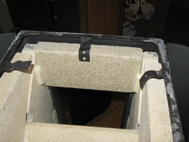

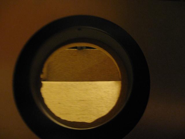

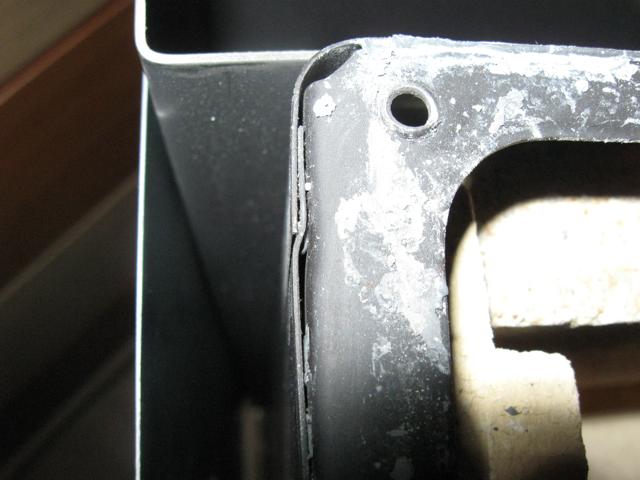

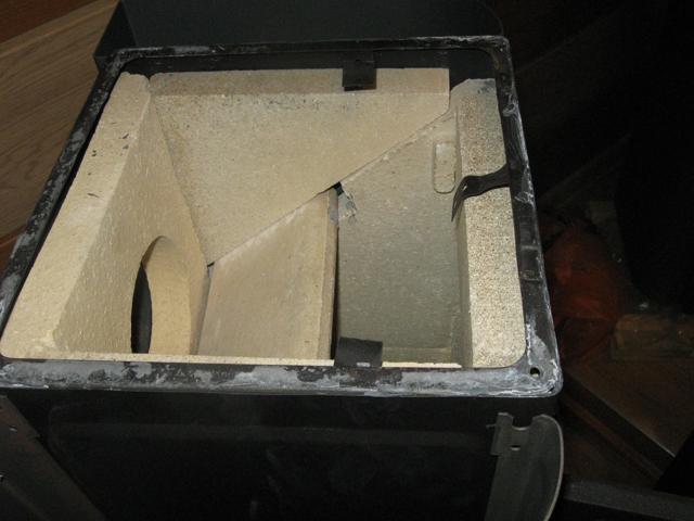

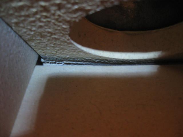

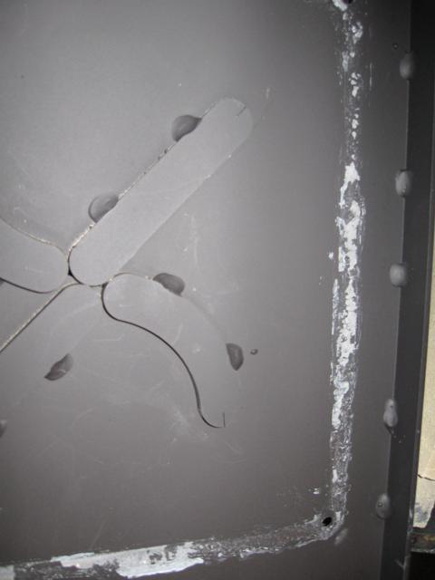

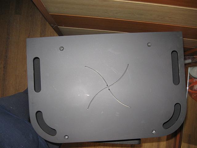

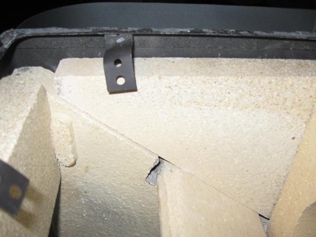

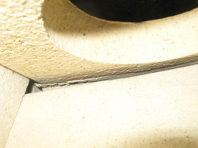

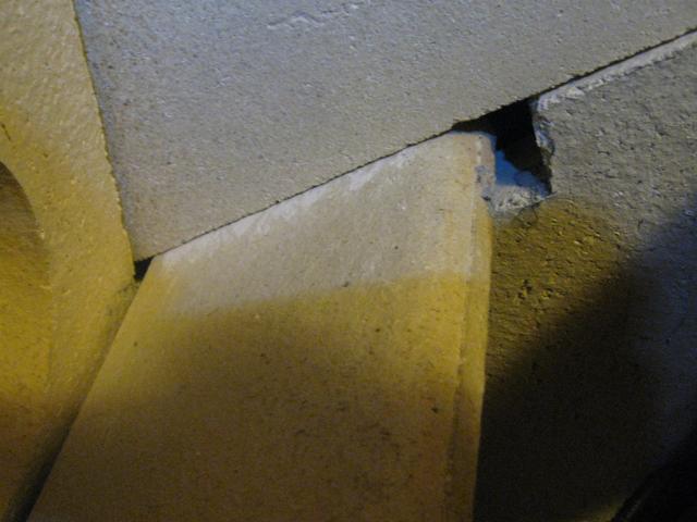

Можно ли переложить футеровку Merano (Thorma)?
Позавчера привезли печь Мерано. Пока несли - слегка нажал на корпус в районе дверки - послышался жестяной щелчок. Очень удивился, так как на сайте ГлавПечьТорга прочитал "топка из жаропрочной нержавеющей стали aisi 409 толщиной 2мм". Измерил толщину дымового патрубка - 0,8 мм. Снял вехнюю крышку. Итог - корпус толщиной 0,8мм, с приваренными контактной сваркой уголками той же толщины. Что хоть немного порадовало - нерж.(зачистил, полил соляным р-ром - не ржавеет). Верхняя плита - похоже сталь 7мм, так как присутствует сварка. Шамот- местами кривой, недоложен до верха топки 20 мм, "зуб" положен с большими щелями, диаметр выхлопа в шамоте около 90 мм. с приливами. Может это задумка конструкторов? Если нет- то у меня вопрос: можно ли уложить шамот на термо герметик и продолжить кладку до верха топки (те самые 20 мм). Не прогорит ли фланец выхлопа 0,8мм?
К чугунным изделиям (дверки и колосник) претензий нет.

algidro писал(а): Если нет- то у меня вопрос: можно ли уложить шамот на термо герметик и продолжить кладку до верха топки (те самые 20 мм)
Можно, а почему нет, ну естественно продлить шамотом.
algidro писал(а):Не прогорит ли фланец выхлопа 0,8мм?
Я плохо представляю распределение пламени в выхлопе. Если пламя успеет выпрямиться и Вы трубой не сделаете завихрения, то скорее всего не прогорит.
Трубы же с толщиной стенки 0.8 не прогорают, но там гарантированно прямой ток газов идет.
