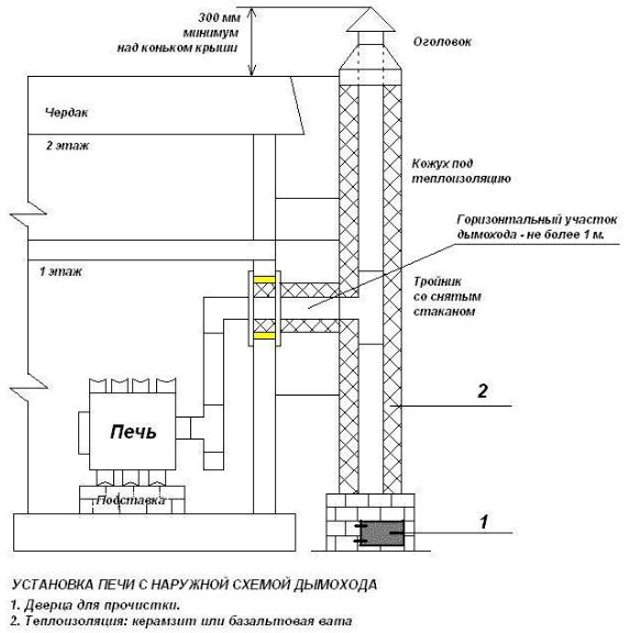

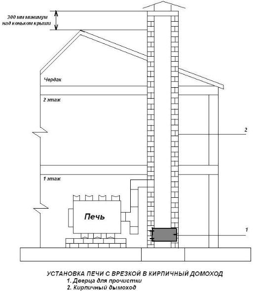

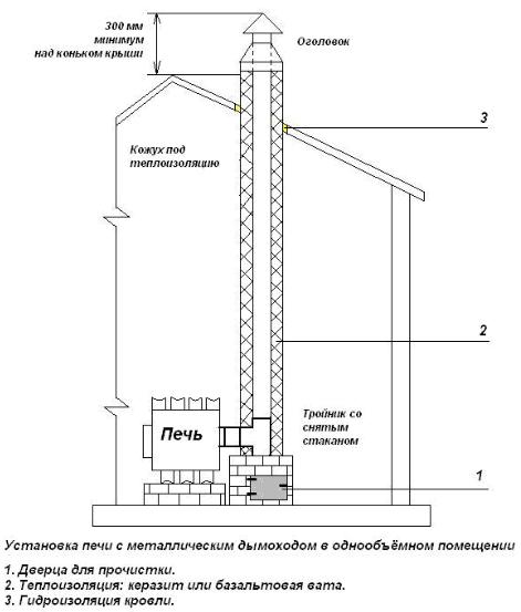

От того, как будет осуществлен монтаж печи и дымохода к ней, во многом зависит правильность ее работы и Ваша безопасность. Следует учитывать, что любой отопительный прибор, в том числе и газогенераторная печь - это сложное и пожароопасное устройство, поэтому желательно доверить эту работу профессиональным сертифицированным фирмам, имеющим соответствующие лицензии и отвечающим за качество своей работы. Но, при желании, можно произвести монтаж газогенераторной печи своими руками. Предлагаю три различных схемы монтажа такой печи. Хотелось бы услышать и о других возможных вариантах.
