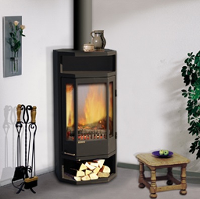

Установка камина своими руками: вот более простое решение с точки зрения установки
4 установка камина своими руками.jpg (39.43 КБ) 2895 просмотров
