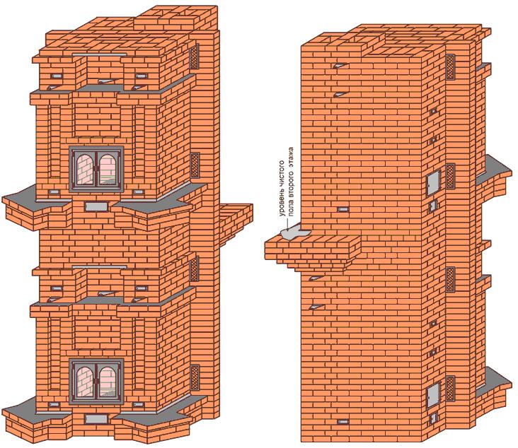

Pogarik писал(а):Источник цитаты ..камин для обогрева очень трудоемкое изделие, да еще на втором этаже и в общую трубу...
Двух этажную печь и у которой закрытая топка со стеклом на втором этаже.
Картинка с сайта http://www.otopimdom.ru/index.php?id=433
..не печь, а небоскреб какой-то...тыщ на 300 потянет с фундаментом...

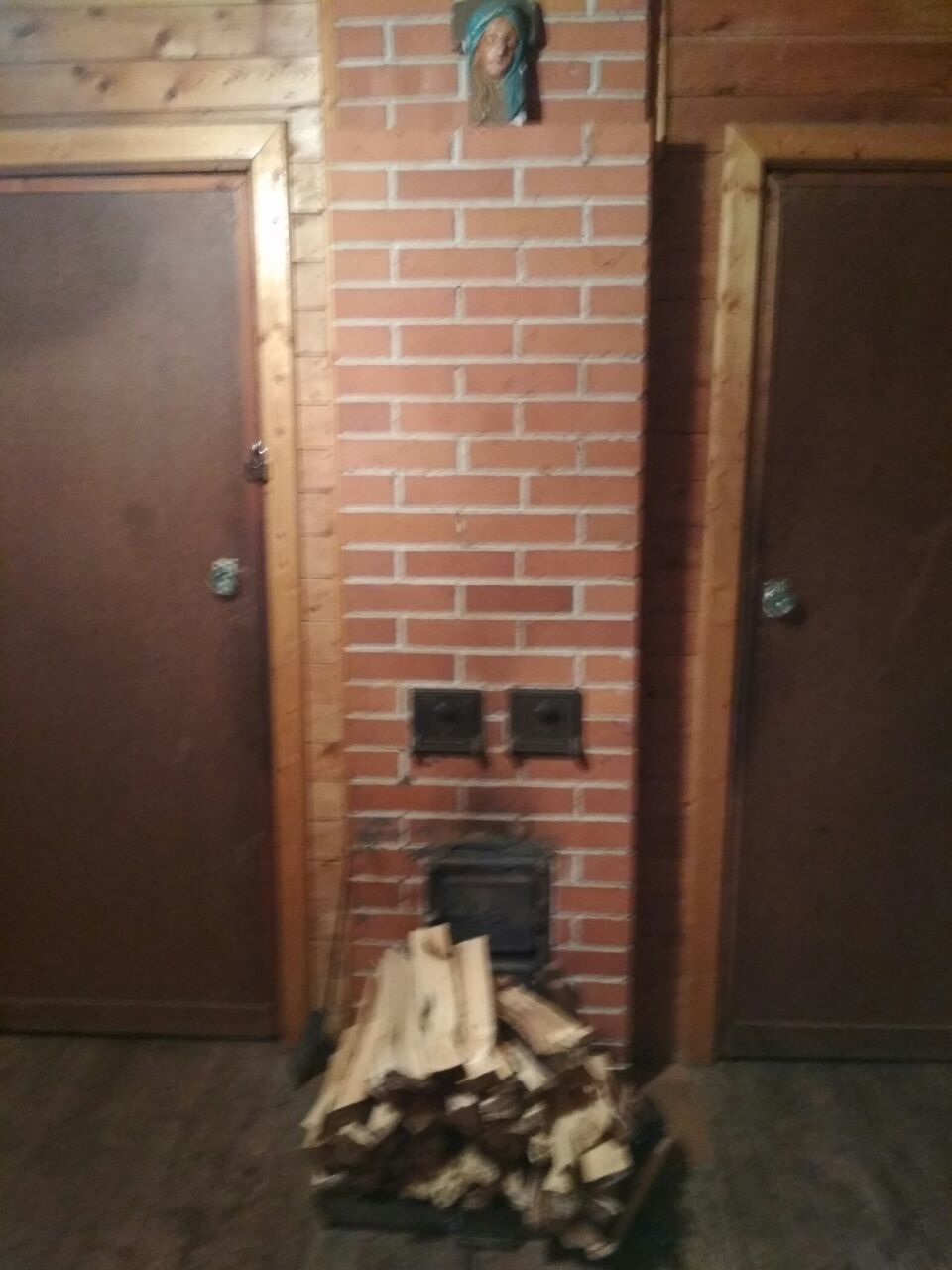

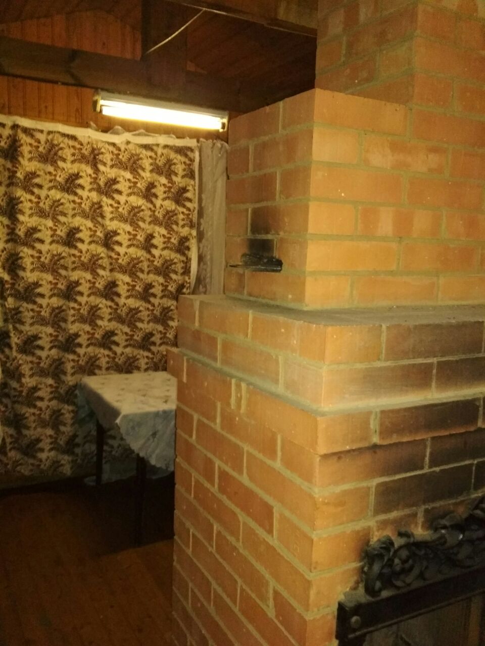

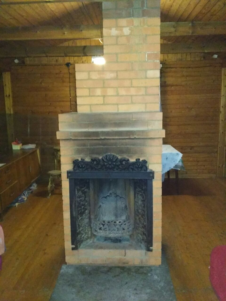

Старший, добрый день. Как и обещал, выкладываю фотографии приглянувшегося камина соединённого с печью. Добрался таки я до него. Очень интересно мнение экспертов об этой конструкции. За качество фото прошу прощения, не самый лучший телефон.
Немного изменил своё мнение, камин всё же неплохо греет. В условиях температуры 10 градусов ночью вполне справляется и держит тепло. Камин делали у белорусских мастеров, которые каждое лето приезжают на заработки.
Заранее, спасибо за ответ.
печь
камин на втором этаже

добавлю. Возможно, на фото не понятно, что печь на первом этаже проходит стеной между двух комнат.
