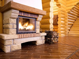

Устройство камина в деревянном доме предполагает наличие дополнительного фундамента
Что касается устройства камина в деревянном доме, то основанием для установки камина может служить бетонное перекрытие либо отдельный фундамент. Отдельный фундамент должен быть рассчитан для установки не только корпуса самого камина, но и стены прислонения и возможно дымоходной трубы. Если по тем или иным причинам отдельный фундамент нежелателен, может быть рассмотрен вариант выполнения основания под камин в виде монолитной бетонной площадки с опорой её на ленточный фундамент самого здания или монолитную плиту. Прислонять камин непосредственно к деревянной стене нельзя (несмотря на то, что устройство самого камина предполагает теплоизоляцию стены прислонения базальтовым теплоизолятором), необходимо установить дополнительную защитную стену из несгораемых материалов: кирпича, газосиликатных или гипсовых блоков, имеющую специальное скользящее крепление к стене, компенсирующее усадку бревенчатого дома.
Размер и форма стены прислонения зависят от устанавливаемой модели камина, а также конструкции дымохода. Стена прислонения может служить опорой и частью дымохода, выполненного в виде кирпичной шахты. Легкую трубу из элементов, получивших название "сэндвич" или можно опереть как на стену прислонения, так и на несущие элементы потолочного перекрытия. В последнем случае кроме прочих следует принять меры для обеспечения эластичности соединения топки камина с дымоходом, что обеспечит его герметичность при возможной усадке стен и сезонном движении деревянного перекрытия. Те же условия следует предусмотреть при выполнении верхней части свода камина и его сопряжения с потолком. Вентиляционные решетки внутренней полости закрытого камина не следует располагать ближе 40 см. к потолочному перекрытию. Особое внимание в деревянном доме следует уделить устройству верхней части свода камина и узлу прохождения дымохода через сгораемое перекрытие.
Таким образом, технология установки камина в деревянном доме требует значительной подготовки, поэтому перед его монтажом следует составить точный проект и привлечь к работе специалистов.

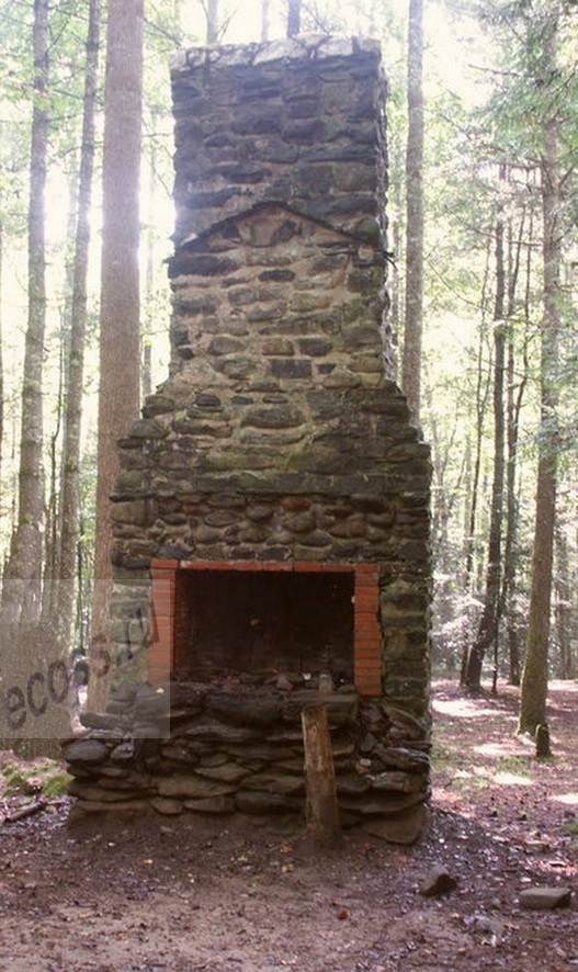

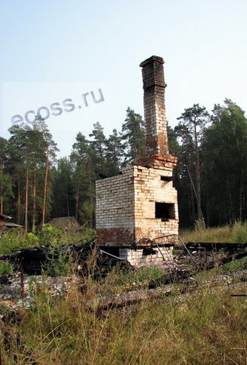

nyushenka22 писал(а):Строго судить... не будем, если вы откроете секрет. Что такое "подвижности", куда и что двигается при устройстве камина в деревянном доме
"все вокруг подвижно, неподвижны только печи и камины ! " (с)
неподвижный камин
неподвижная печь одинокая
