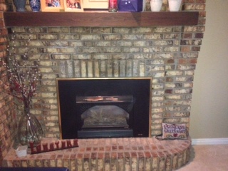

А есть фотографии камина?
В смысле, у вас камин работает и от дров, и от газа, или это полноценная газовая вставка в старый камин?
Все газовые камины, с которыми я когда-либо работал, просто вставлялись в нишу и ни к чему не крепились…

Вот фотография. Мне бы хотелось оставить камин в качестве источника отопления, но, как я уже говорил, он очень шумно работает, поэтому мы пока им не пользуемся.

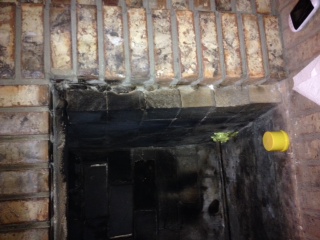

Сегодня был первый по-настоящему холодный день, и выдержать этот ужасный сквозняк было уже невозможно. Я отсоединил все шланги и удалил газовую вставку. Я был очень удивлен, когда увидел, что в дымоход от газового блока отходила обычная алюминиевая гофра, которая используется для кухонных вытяжек и прочих целей. Представьте, она соединяла выход из газового блока с наружной частью дымохода! Это вообще нормальная практика? Ни о какой теплоизоляции там и речи не было… Я поднял эту гофру чуть выше заслонки и перекрыл дымоход.
Еще я нашел, как к камину поставлялся газ. Установщики просто просверлили огромную дыру в наружной части дымохода и оттуда протянули газовый шланг. Через это отверстие хорошо видна улица – красота! Это отверстие я заполнил монтажной пеной. Вот что у меня в итоге осталось (см. фото). Кто-нибудь может подсказать, как на время закрыть это отверстие в камине?

Всегда хорошо иметь второй источник отопления – на непредвиденный случай или для собственного спокойствия. Помнишь, когда прошлой зимой был ледяной дождь и многие прямо в новый год остались без электричества? У меня соседи конкретно замерзали, так как у всех стоят электрические бойлеры, а мы же отлично прожили, греясь у маленькой дровяной печки, которую оставили в доме на всякий случай. Мы и готовили на ней, так как плита у нас в доме только электрическая. Конечно, до 25 градусов мы дом не нагрели, но ниже нуля температура в доме уж точно не падала. Зато все очень уютно сидели вокруг печки, как в старые-добрые времена, нашлось о чем поговорить, повспоминать…
Говоря о правильности установки, дам совет: обязательно приглашай специалиста газовой службы, пусть проверяет, что и как там подсоединено. Не хватало еще утечки газа. Установщики, сам знаешь, могут и криворукие попасться. А так – и оборудование будет установлено качественно, и сам спокоен будешь. Да и в страховой компании лишних вопросов не зададут (если, конечно, страхуете свою недвижимость).
Что касается закрытия камина, то можно просто перекрыть дымоход, но для многих этого оказывается недостаточно. Думаю, оптимальным вариантом будет сколотить деревянную панель и по периметру запенить монтажной пеной. Благодаря пене панель всегда будет стоять на месте, и тебе не придется портить кирпичи, вкручивая в них саморезы. Потом поверх этой панели можно сделать какую-нибудь декоративную панель из МДФ или крашеной фанеры. Или как в Буратино – приклеить фотографию огня в камине. Такая конструкция спасет от сквозняков и будет вполне прилично выглядеть.
Про гофру в качестве дымохода ничего сказать не могу, вроде бы их диаметра бывает вполне достаточно для обеспечения хорошей тяги. Лучше посоветоваться со специалистами.
