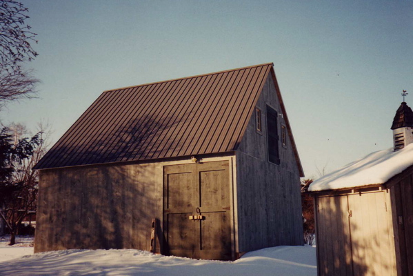

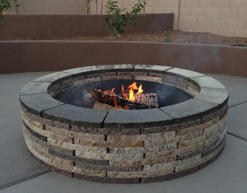

У меня тут появилась идея установить открытый камин (его ещё называют костровой чашей, прилагаю примерную фотографию) внутри амбара с высоким сводчатым потолком.

хочу поставить примерно такую чашу
вот в этот амбар

Если учитывать, что ты собираешься установить камин в это здание на второй фотографии, то у меня сразу появляется любопытство: с какой целью? Для красоты или для обогрева?

Если это всего час-два, то, как мне кажется, лучше разжигать костер прямо на земле. Если не будет никакого ограждения, то инфракрасное тепло от огня будет распространяться по зданию очень быстро. Если построить массивное ограждение как на фотографии, то помещение тоже будет нагреваться, но не так быстро (так как сначала должно прогреться ограждение). Пока всё нагреется, вы будете сидеть и замерзать. А тепло, которое накопилось в каменном ограждении, будет поступать в комнату и после того, как огонь потухнет, и вы уже покинете помещение. Чем дольше вы планируете поддерживать огонь, тем нужнее вам будет хорошее массивное ограждение.
