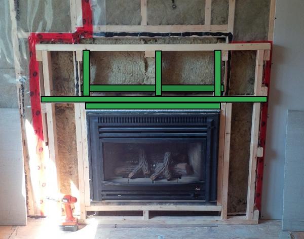

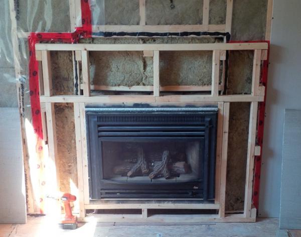

Я делаю ремонт в подвале и обновляю камин (газовый, модель Valor 737AN), но меня беспокоит количество тепла, которое будет доходить до деревянной обрешетки (она легко воспламеняется), которую я соорудил вокруг топки.

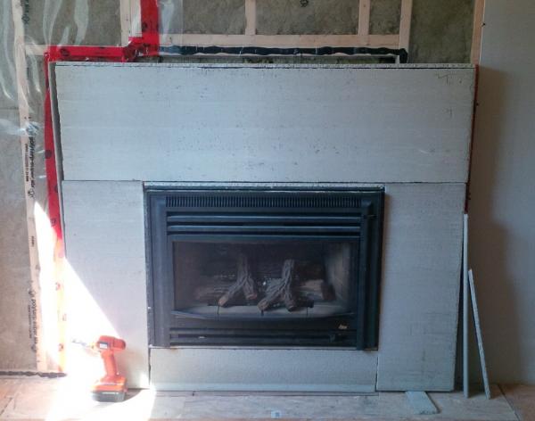

Я с самого начала закрыл бока и нижнюю часть камина толстыми цементно-стружечными плитами. Над камином уложил два слоя ЦСП так, чтобы ни один брусок не прикасался к камину – вокруг камина создано подобие буфера толщиной чуть больше сантиметра.
В качестве проверки я приложил цементно-стружечную плиту к деревянному каркасу и включил камин на целый час. Потом я выключил камин и убрал ЦСП. Все бруски оказались прохладными на ощупь, кроме того, который расположен прямо над камином – над двумя слоями цементных плит. Брусок был горячим, но не настолько, чтобы невозможно было терпеть.

Приложил две фотографии:
1) изображение каркаса, процесса установки;
2) изображение камина с цементно-стружечными плитами.
