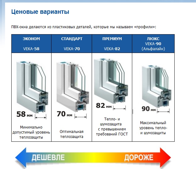

Хорошо, что есть отзыв о компании Три Окна, плохо только, что один, да и тот давний. Но не в отзыве дело, а в предложении. Кстати, вывоза мусора у них нет, а только вынос, поэтому тут сильно мечтать не нужно. Мой же вопрос по профилю и вообще по остеклению Века. Хватит ли не самого дорогого окна, а 7-камерного профиля Veka для качественного утепления лоджии, которая будет увеличивать комнату за счет своей территории? Нам нужно поставить очень теплые окна, так как и саму теплоизоляцию хотим сделать посерьезнее. На лоджии будет детская комната, на второй - рабочее место. Поэтому холода быть не должно по факту! То, что детская будет на лоджии, мне самому немного непонятно, хотя, поразмышляв, не вижу никаких препятствий. Вполне нормальное решение, если все сделать правильно!

Уважаемый Старший!:-) Я вполне нормально реагирую на вашу критику, так как она полностью обоснованна. Но дело в том, что каждый новый раз я окна устанавливаю не себе, балконы и лоджии стеклю тоже не себе. То, что заказчик попросил, то мы и ставим. Например, в этот раз, заказчик убежден в том, что Veka - лучшие окна)) На вопрос, какие ваши доводы и доказательства, был только сдвиг плечами... мол, слышал, знаю)) А на следующий вопрос, типа какие именно окна Veka будем ставить, заказчик вообще задумался и завис. Я уверен, что вы знакомы с таким типом заказчиков, но от них никуда не уйдешь, так как это не просто установка одного или двух окон, где зарабатываются копейки и где можно безболезненно для своего кошелька отказаться от работы. Здесь серьезный объем, и очень хочется угодить, так как на данном объеме хороший заработок. Вот поэтому я снова обратился на форум, и снова задал вопросы по окнам. Да, теперь по окнам Века)) Не обессудьте!
Ну, я вас понял))... Ладно. Давайте начнем с того, что если заказчик хочет, то так тому и быть. В принципе, Veka - очень неплохие окна, и на рынке уже много-много лет. Основные недостатки, с которыми я сталкивался, были, чаще, по причине непрофессиональной сборки или установки. Сам профиль показывал себя всегда с положительной стороны. На форуме есть тема об утеплении балкона или лоджии. Так вот там ставилась рама Veka, трехкамерная по-моему вообще. И стеклопакет самый обычный, в 2 стекла всего и без энергосбережения. Так вот на остекленном таким способом балконе, как писал автор, довольно нормально даже зимой. Так, рассмотрим то, что предлагается компанией Три Окна, ну, или просто ее продукцию. VEKA-82 - тот вариант, на который вы обратили внимание. Все очень даже хорошо, более чем достаточно по характеристикам. Единственное, пусть вам на вашу раму рассчитают вес. Это важно для балконов и лоджий. Сами понимаете, нагрузка! Хорошо, что сердечник оцинкованный, хотя я как-то и не встречал особо разрезов окон с проблемными сердечниками. То, что они могут быть дешевыми и тонкими - да, но вот ржавыми... не помню. Но не помещает, так как от влаги нужно максимально защитить окна! 3 контура - тоже хорошо, стекла с энергосбережением - ок! Короче, мне кажется, что это подходящий вариант с условием отопления данных площадей. Теплый пол, выносные радиаторы, стандартное, конвекционное отопление. Наверное, только в детской не нужно конвекцию. Туда лучше теплый пол и регулируемое водяное отопление - дополнительный радиатор.
