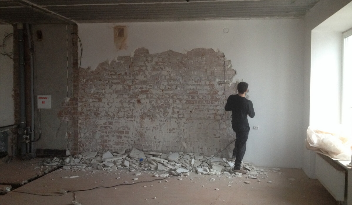

Нам не достаются очень крупные объекты, и строительством новых мы не занимаемся. Так, средний ценовой сегмент, где чаще именно ремонт, отделка, работа со старыми сооружениями. А тут нужно понимать, что до финишных слоев красок или отделочных материалов, все упирается в приведение в порядок поверхностей, именно их ремонт.
Один из последних заказов - восстановление целостности стены, частичная кладка, штукатурка сложная по маякам с выравниванием плоскости, сеткой стальной. И только потом покраска в 2 слоя водоэмульсионкой и покрытие дополнительной уретановой защитой. так вот, более 200 метров площади... не буду говорить, сколько ушло на ремонт и штукатурку - недели. Причем машинная штукатурка. А покраска и покрытие - 4 дня. И вот вся разница в подготовке и финише.
Это так, пример из Интернета, и далеко не самый тяжелый)) Тем более, что внутренние работы):-)
стена под штукатурку
