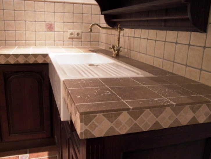

Вопрос есть к компании Арт Мебель. В другой ветке форума уже спросил, но так как ответ нужен в ближайшее время, а там представители компании могут и не ответить, продублирую его и сюда. Вот какая тема! Нужно на кухне уложить столешницу из керамической плитки. Точнее, решение еще не принято, а просто интересуюсь, возможно ли это и насколько правильным будет сие решение? Не хочу я просто себе стандартную кухню, как у всех, да и кажется мне, что плитка куда качественнее и долговечнее, чем столешница из ДСП.

А как вы думаете будет себя вести затирка между плиток? Швы, наверное, будут пачкаться, впитывать жир, красится от овощей, например. Может существует какая-нибудь пропитка для швов, которую можно использовать. Я просто не сталкивался с таким. И мастера надо искать хорошего, чтобы уложил притку идеально ровно. А то у вас вся кухонная техника по неровному столу будет прыгать и дребезжать. Да и плитку разбить можно. Треснет одна в середине стола, придется ее менять...

...есть качественные цветные затирки и качественная плитка для столешниц ( с точной геометрией и одинаковой толщины, усиленной поверхностью), но для это нужен качественный плиточник и "на круг" дорогая получается столешница и даже дороже целиковой столешницы из керамогранита или мрамора...знаю массу народу, который плиточные столешницы и полы на кухне меняли через 2-5 лет эксплуатации -- то плитка треснет, то подложка не держит, побилось масса посуды и порезов от этого детей и тещ с подвыпившими гостями и соседями, подскользнулся-гипс,швы при дешевой затирке и не качественной плитке действительно становятся грязными, а помыв их на третий раз химией мощной, с плитки слезает защитный слой и т.д. --не для россиянской дествительности сие "баловство"...

Ну, тут можно с разных сторон судить... Сразу хочу напомнить, что у нас на форуме подобная тема имеется. Насколько мне помнится, Александр Кириченко, который тут активно с нами общался одно время, а сейчас чето пропал куда-то, себе подобное делал или хотел делать. Тема, в которой было представлено начало работ - Ремонт кухни под ключ: советы специалистов. Найдите через поиск, а то у меня почему-то ссылка не проставилась. Так, по плитке на столешнице. С одной стороны, да - острые углы, возможность скола, боя плитки, загрязнения и так далее, пропитки жирами... Но есть ведь и положительные стороны, и их много - красиво, практично, быстро и можно самостоятельно и экономично. Любая битая плитка запросто меняется. Меняется одна плитка, а не вся столешница или ее кусок. Можно всегда, даже через те же 5 лет снять всю плитку, типа сколупнуть поверхность столешницы, и новую приклеить, обновить столешницу. Всегда запросто дизайн подбирается, затирки качественный непроницаемые сегодня есть, акриловая пропитка для них, чтобы жиры не впитывались. В общем, тут вопрос личного мнения каждого и расстановки приоритетов))
