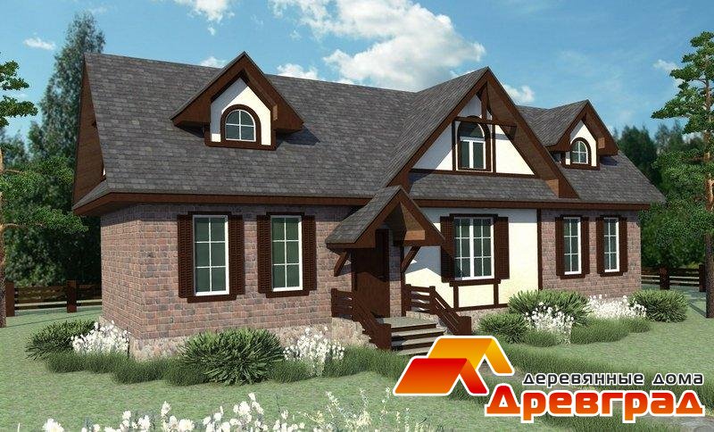

собеседник писал(а):Источник цитаты Проектов множество, вот один из них нашли на сайте форума.
Похож на двухэтажный. Там и лестница на мансарду есть.
В отделке облицовочным кирпичом как на фото теплым такой дом будет.
