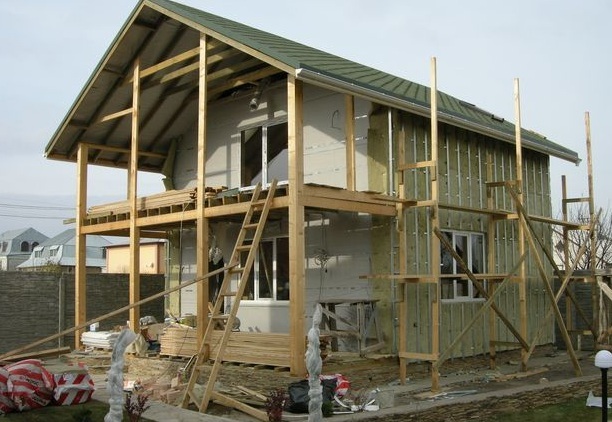

Перед тем, как начать возведение сооружения каркасного типа, возникает естественный вопрос, чем обшить каркасный дом лучше?
Обшивка дома должна учитывать местные особенности климата, средний уровень влажности, а также конструктивные особенности и конкретный подтип каркасного здания, а они бывают разными.
Фото для темы "чем обшить каркасный дом"
Обычно для внешней обшивки используют доску строганого типа либо вагонку. Толщина материала должна составлять 2 сантиметра или более, а сам материал должен быть специализированным, то есть, иметь стойкость к влаге. Иногда для этих же целей применяют ОСП-плиту с толщиной от одного сантиметра.
Часто между наружной обшивкой и сердцевиной стены обустраивают воздушную прослойку с толщиной 4 сантиметра. После прослойки идёт вспомогательный слой из твёрдых плит, сделанных из древесного волокна, толщина которого 0,4 сантиметра. По боковому периметру воздушной прослойки ставится плёночная ветрозащита.
Внутри отделать каркасный дом можно хоть плиткой, хоть искусственным камнем, хоть простой вагонкой. Для внешней отделки цокольной части тоже можно использовать соответствующий искусственный камень.
Но какой из материалов можно считать наиболее оптимальным для внешней отделки?
