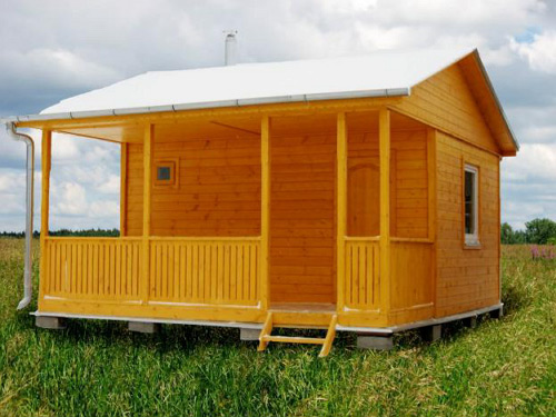

При постройке каркасно-щитовой бани стоит обратить внимание на важный этап утепления стен. Если знать, чем утеплить каркасную баню и правильно это сделать то она может служить более ста лет, в Европе есть бани построенные по такой технологии, они уже в эксплуатации более двухсот лет.
Утеплителем для стен бани хорошо послужит пенополистирол или утеплитель на основе минеральной ваты. Пенополистирол устанавливают на внутреннюю часть стены, закрепляя его монтажным клеем, пустоту в зазорах между плит задувают монтажной пеной. Пенополистирол надежно защищает от водяного пара, его поглощение влаги практически равно нулю. Изнутри помещения на него необходимо установить пароизоляционную пленку с фольговым покрытием, стыки заклеивают скотчем. Покрытие из металлической фольги имеет свойство отражать и не пропускать тепловые волны, соответственно в парной будет дольше держаться тепло. Потом устанавливается внутренняя обшивка каркаса и отделка парной. Идеальным вариантом будет сделать двухслойное утепление, к примеру, 50 мм рулонного утеплителя и 100мм плиты.
Если баню правильно утеплить специальными материалами, то парилка будет очень долго держать тепло и легко нагреваться, что соответственно экономит средства на обогрев бани.
