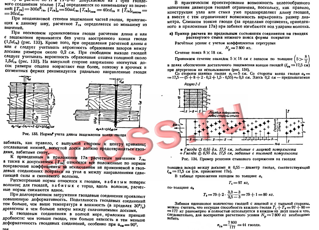

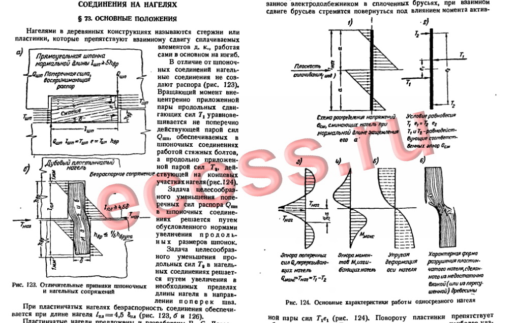

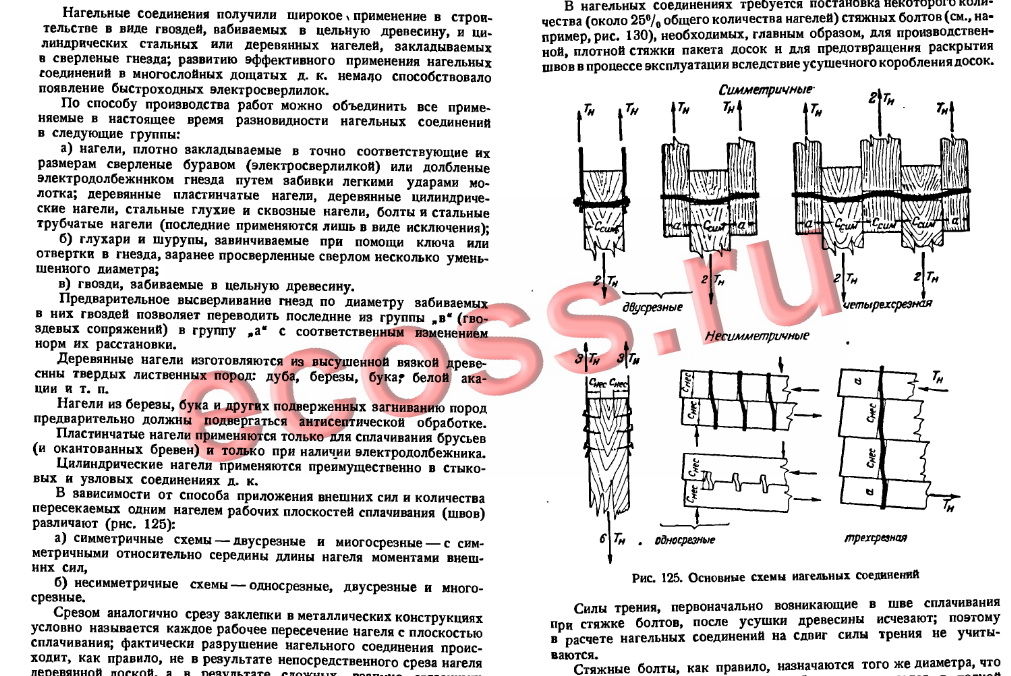

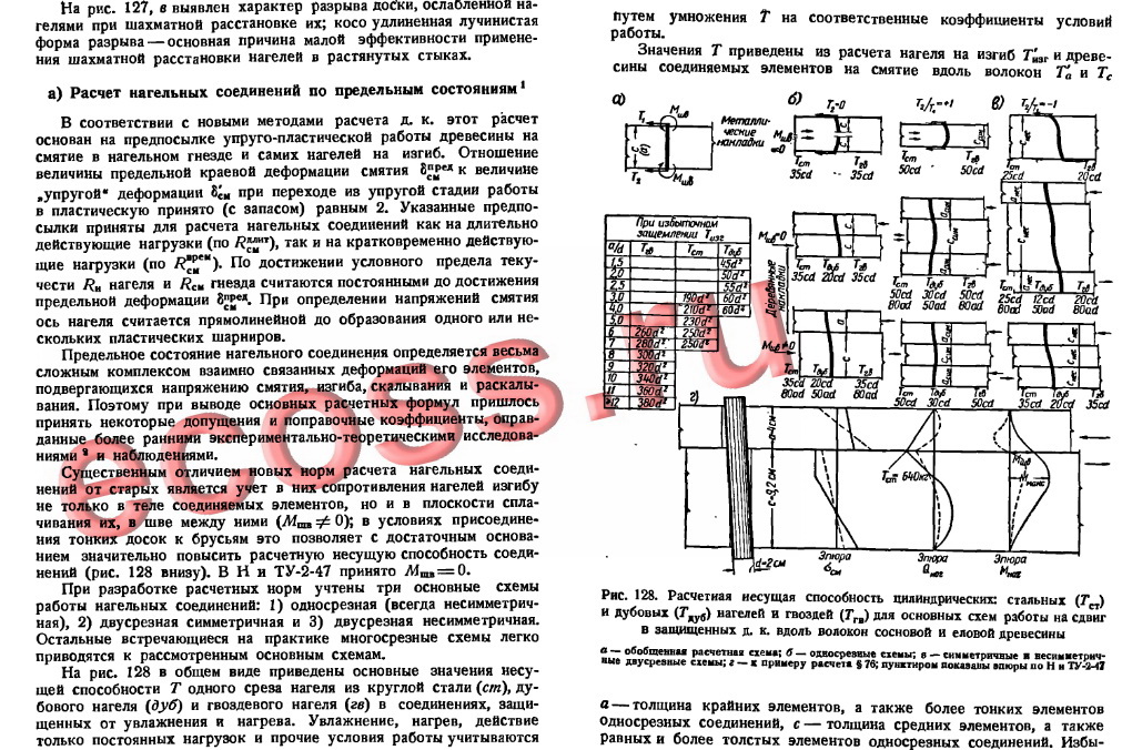

очередные глупости и невежество "от Васи" и иже с ними...
ликбез:
гвозди и саморэзы относятся к нагельному соединению ДК и несут различные функции в ДК и применяются согласно Правилам, а не фантазиям "Васи" и Ко...
Гвоздь работает на срез и изгиб в растянутых конструкциях и так же применяется для сплачивания многослойных ДК...
Саморэз работает только на срез и на выдергивание (металлические пластины) и не применяется в многослойных ДК, поэтому ОСБ и иные мембранные материалы, которые несут на себе еще прочностные и жесткостные функции, а не просто облицовку, при монтаже на вертикальные стены нельзя применять саморэзы -- только гвоздевое соединение, а саморэзы являются технологически вспомогательными элементами крепления...а у нас все скудоумы от сохи "шарашат" на саморэзы, поэтому через- несколько лет дома трещат и вибрируют, а потом разваливаются или жильцы сходят с ума от "барабашек" ,сверчков и домовых...
про сухую древесину-- в наших условиях сборки и климате собирать каркас из сухой древесины--"деньги на ветер", хотя илдиотов в нашей стране еще на много лет вперед запасено... т.к пока строите свыше 25-30 дней, ваша сухая (камерной сушки) древесина медленно превращается в древесину естественной (летней) влажности...в наших Правилах при таких условиях просто тупо увеличивают на 15-20% запас прочности в ДК,т.е применяют другие толщины и длины, а не гонят тупо , как на канадщинах стойки из 40-ки и 30-ки и шириной 135, у нас всё как дОлжно бысть--50-ка, 60-ка, 70 -ка, 100 , 150 , 180..а не никчемная забугорная 200 х 45 и ко...

Несколько сумбурно и не вполне убедительно.
При всем своем невежестве не могу представить себе гвоздь, работающий на изгиб в плотно собранной конструкции.
Но вот ссылка на Правила это интересно! Не могли бы Вы, уважаемый Pogarik, дать полное наименование Правил или адрес, где они опубликованы. Заранее спасибо.
И отдельное спасибо, что в своем посте обошлись без прямых оскорблений. Завуалированные я как-нибудь переживу.

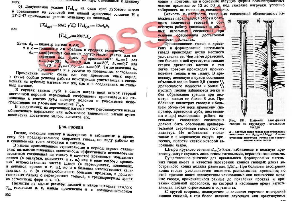

Pogarik
Сообщения: 6964
Бонусы: 16,112.57
Откуда: ООО ЭкоСпецСтрой
Благодарил (а): 741 раз
Поблагодарили: 608 раз
Баллы репутации: 3031
Фотографии
Тема: Что лучше гвозди или саморезы
Basiley писал(а):Несколько сумбурно и не вполне убедительно.
...так коротенько пойдет ?
-1
Basiley
Сообщения: 107
Бонусы: 25.91
Благодарил (а): 11 раз
Поблагодарили: 4 раза
Отсканировали свою книжечку? Ну, право, не стоило тратить усилия на этот калейдоскоп картинок с обрывками текста. Книжка, конечно, умная, но кусками не читается. В прочем, кое-что интересное я и тут нашел. Так что, в любом случае – спасибо!

Basiley писал(а):Отсканировали свою книжечку? Ну, право, не стоило тратить усилия на этот калейдоскоп картинок с обрывками текста. Книжка, конечно, умная, но кусками не читается. В прочем, кое-что интересное я и тут нашел. Так что, в любом случае – спасибо!
...для вас калейдоскоп, кому-то на пользу пойдет...всем не угодишь... да и не стоит такая задача...главное--авторитет и авторитетные источники и я понимаю, а не фантазмы и отсебятина от "всезнаек"...
"спасибо на хлеб не намажешь" (с)
