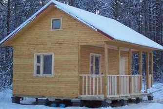

Загородный дом всегда приятно сочетается на одном участке с таким полезным хозяйственным объектом как добротная домашняя баня. У многих сложился стереотип, что баня, как правило, состоит из деревянного сруба, а также печки-каменки. Конечно, такие бани и технологии их строения проверены временем и имеют устоявшиеся традиции. Но рубленая баня сама по себе дорогостоящая, кроме того в морозы долго прогревается – до пяти-шести часов. Большинству обывателей и поклонникам русской парной нужна комфортная, практичная, но недорогая баня. Поэтому, в последние годы при строительстве все больше и больше становится востребованной схема каркасной бани.
Каркасная баня.png (170.42 КБ) 3430 просмотров
Схема каркасной бани при ее строительстве довольно проста в восприятии и применении. Как и другие каркасные сооружения, каркасные бани экономичны, надежны, строятся в независимости от поры года.
Фундамент для каркасной бани используется облегченный, монолитно-ленточный. Он рассчитывается в зависимости от состава грунта, размеров бани, ее этажности и пр. Небольшие баньки можно ставить на «лафеты», игнорируя фундамент.
Внутри стен бани используют утеплитель на основе стекловолокна. Изнутри парилки теплоизоляция обшивается со слоем фольги, благодаря которой происходит отражение тепла, помещение быстро нагревается, а тепло долго удерживается. Поэтому нет особого смысла при строительстве бани использовать дорогостоящий сруб или клееный брус.

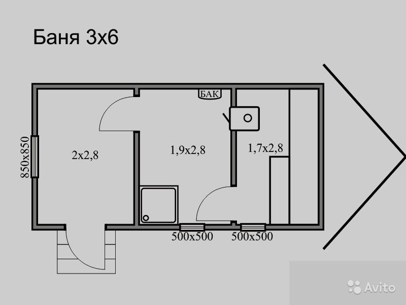

Хочу в этом году построить себе небольшую баню. Почитал форум, и пришел к мнению, что самый подходящий по финансам вариант - каркасная конструкция. С несколькими товарищами смогу самостоятельно построить, но мне нужно от чего-то отталкиваться, но, к сожалению, с проектами у меня немного беда. Как вы думаете, стоит ли под баню специально делать проект, или можно построить ее по примерно вот такой схеме. Нашел в сети что-то подобное, внутри только немного замена будет и, может быть, по размерам.

Виски писал(а):Хочу в этом году построить себе небольшую баню. Почитал форум, и пришел к мнению, что самый подходящий по финансам вариант - каркасная конструкция. С несколькими товарищами смогу самостоятельно построить, но мне нужно от чего-то отталкиваться, но, к сожалению, с проектами у меня немного беда. Как вы думаете, стоит ли под баню специально делать проект, или можно построить ее по примерно вот такой схеме. Нашел в сети что-то подобное, внутри только немного замена будет и, может быть, по размерам.
...перенесите вход или печку, иначе вы дрова-мусор будете вносить через всю баню, а это не комильфо...да и топить из помывочной...

Виски писал(а):Как вы думаете, стоит ли под баню специально делать проект, или можно построить ее по примерно вот такой схеме
Вполне реально работать по типовому проекту, чтобы не переплачивать дополнительно. Но можно и по схеме, если у вас есть опыт сборки каркасных конструкций.
Действительно, не очень удобное расположение по схеме, я бы переделал кардинально. Ну, или просто поищите в сети что-то более подходящее, например, сразу с точными размерами под вас. Таких вот набросков очень много, да и на сайтах строительных компаний бесплатных проектов хватает.

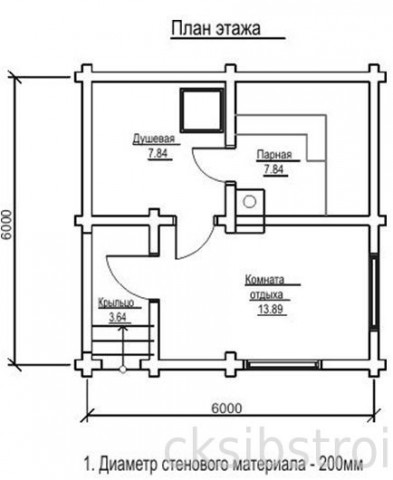

Спасибо за помощь. Я сразу даже не подумал о том, что нужно не пересекать некоторые помещения, не делать в моечной печь и так далее. Смотрел просто, чтобы помещение было как-то более удобно разделено, поэтому и схема каркасной бани моей будущей получилась такая. Сейчас отталкиваюсь от другой. По ней уже буду все более правильно располагать, размеры корректировать, думать об удобстве. Примерно вот такая чуть больше понравилась, где с помещениями поинтереснее.
новая схема бани
Тут если все правильно сделать, печь будет в комнате отдых, и можно попробовать тогда обустроить еще рядом с ней и камин. Но это так, просто наметки на будущее. Спасибо за наставления и поправки.

Виски писал(а):Спасибо за помощь. Я сразу даже не подумал о том, что нужно не пересекать некоторые помещения, не делать в моечной печь и так далее. Смотрел просто, чтобы помещение было как-то более удобно разделено, поэтому и схема каркасной бани моей будущей получилась такая. Сейчас отталкиваюсь от другой. По ней уже буду все более правильно располагать, размеры корректировать, думать об удобстве. Примерно вот такая чуть больше понравилась, где с помещениями поинтереснее.
...душевую кабину перенесите по диагонали моечной и сделайте маленькую перегородку на ширину поддон, чтобы входящий и выходящий из парилки и комнату отдыха не видел кто принимает душ и выходящий из душа был с левой стены снял халат или исподнее ...
..тамбур(теплово замок) на крыльце сделайте, иначе в комнате отдыха зимой будет холодно и больше дров для прогорева нужно будет..дровник расположите под скатом

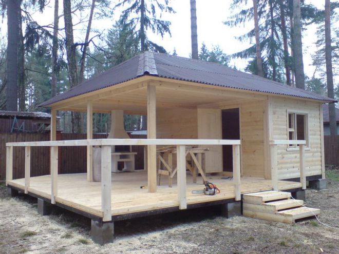

Много хороших советов вам дали по планировке бани. Но я добавлю еще самую малость. Вот вы выкинули сюда 2 схемы, и их тоже нужно переделывать, перерисовывать. Возьмите просто несколько самых подходящих, соберите по ним советы, которые уже получили, нарисуйте свою схему, и будет вам счастье. Останется только построить грамотно и пригласить участников форума попариться, да холодненького попить)) Действительно, проведите анализ и создайте собственный, полностью готовый план.
хорошая банька
