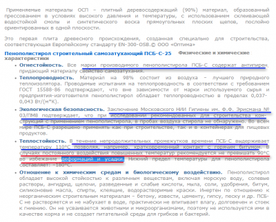

В настоящее время применяется технология панельного домостроения быстровозводимых домов малой этажности РаПан®. Конструкция дома представляет собой изготовленные в заводских условиях панели. Композитная панель РаПан® состоит из двух слоев OSB-3 (ориентированной стружечной плиты), между ними - пенополистирольная плита. Свойства исходных материалов на скрине.

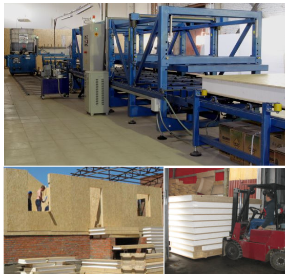

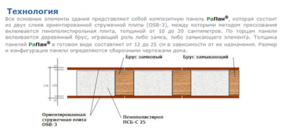

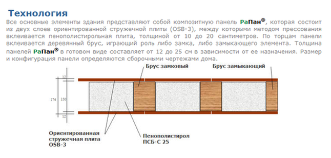

Процесс производства панели несложен – между плит OSB-3 вклеивается методом прессования, пенополистирольная плита (10 до 20 см). В торцах панелей - деревянные бруски, выполняющие функцию стыковочных (соединительных) или «замыкающих» элементов. Готовая панель РаПан® имеет толщину от 12 до 25 см. Габариты, конфигурация панели разрабатываются в соответствии со сборочными чертежами дома. Проще говоря – по проекту заказчиком, в заводских условиях, изготавливаются все элементы здания. Комплектуется набор панелей дома, транспортируются на строительную площадку без использования тяжелой строительной техники,… и довольно быстро выполняется монтаж силового каркаса дома.

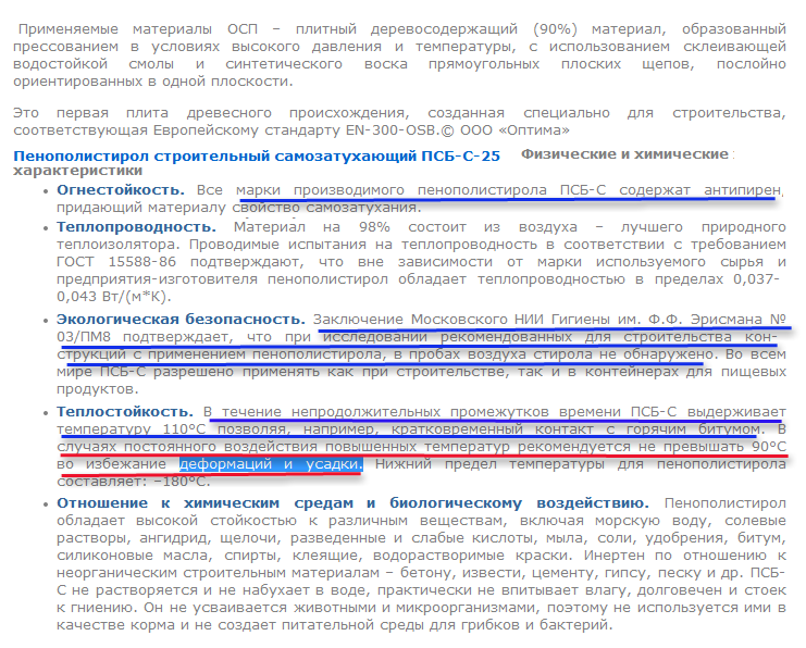

Но наряду с положительными характеристиками по тепловым потерям, технология имеет и свои недостатки – утеплитель не выдерживает воздействия высоких температур в случае возникновения пожара. Хотя он и «самозатухаемый», но подвержен деформации и "усадке"....
