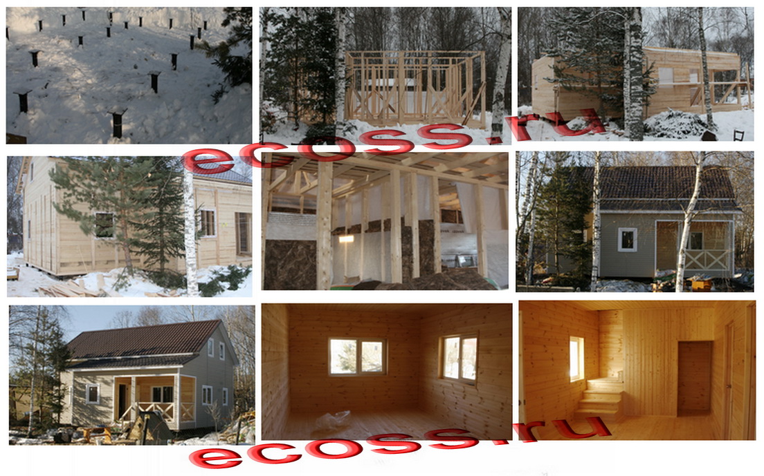

Добавлено после 1 час 11 минут 17 секунд:
Чернов Сергей писал(а):
Pogarik писал(а):
pavlovbox писал(а):Два миллиона - минимум ИМХО. А может уже и не хватит. Если вы не волшебник, как некоторые завсегдатаи форума.
...значит я волшебник !... 120 м2 ( +/-3 ) общей площади легко за 1400 000 руб... классический русский домик в "3 окошка" 8 х 9 м с жилым чердаком ... 8-)
1 этаж, я так понял. какой фундамент? Есть фото результата?
...вот и фото результата от 17 марта...площадь 120м2(+/- 3м2)( 8.0 х9.0 м), базовая комплектация 1400 000 руб. ( 2-й полуэтаж (ЖЧ) одна комната (детская) без перегородок)
Этот дом с допами "улучшенной комфортности" обошлось 1464 000 руб. (допы Заказчика -- боковая стена жилого чердака поднята на 1.05 м, внутренняя обшивка имитация бруса, обшивка лестницы, утепленная веранда, окна с ПОС, москитные сетки, повышенная жесткость полов, свесы, карнизы, лобовые ПВХ)...
"Просто я работаю волшебником...волше-бни-ко-о-ом..." (с) (песня)
кризис 2015 г...
[bbvideo=425,350]https://www.youtube.com/watch?v=67iMDy-w2fc[/bbvideo]
Старший
Сообщения: 4845
Бонусы: 18,693.14
Благодарил (а): 70 раз
Поблагодарили: 247 раз
Баллы репутации: 2951
Тема: Re: дом за 2 миллиона
Pogarik писал(а):Этот дом с допами "улучшенной комфортности" обошлось 1464 000 руб. (допы Заказчика -- боковая стена жилого чердака поднята на 1.05 м, внутренняя обшивка имитация бруса, обшивка лестницы, утепленная веранда, окна с ПОС, москитные сетки, повышенная жесткость полов, свесы, карнизы, лобовые ПВХ)...
Это без коммуникаций, правильно. То есть, фундамент, коробка, крыша с кровлей, наружная и внутренняя отделка, так ведь? Просто ориентир нужно мне поближе, а то с расчетами сложно... у вас вот дом в 1,4 млн получается, а так цены даже на форуме смотрю есть гораздо дороже. Просто сравнить, что в эти 1,4 млн входит и что в "дороже". Спасибо!!
...без коммуникаций и финишных внешних работ ( без отделки цоколя, отмостк, ливневка, площадки под внешнюю входную группу (крыльца,трапы )..."деревяшка под ключ" , как я это называю (уже можно жить в таком доме)...цены на сайте дороже у дома трансформер с 4-мя фронтонами,т.е крыша по-дороже, чем у двускатной классики "три окошка"...
на сайте есть базовая комплектация эконом-комфорта...
