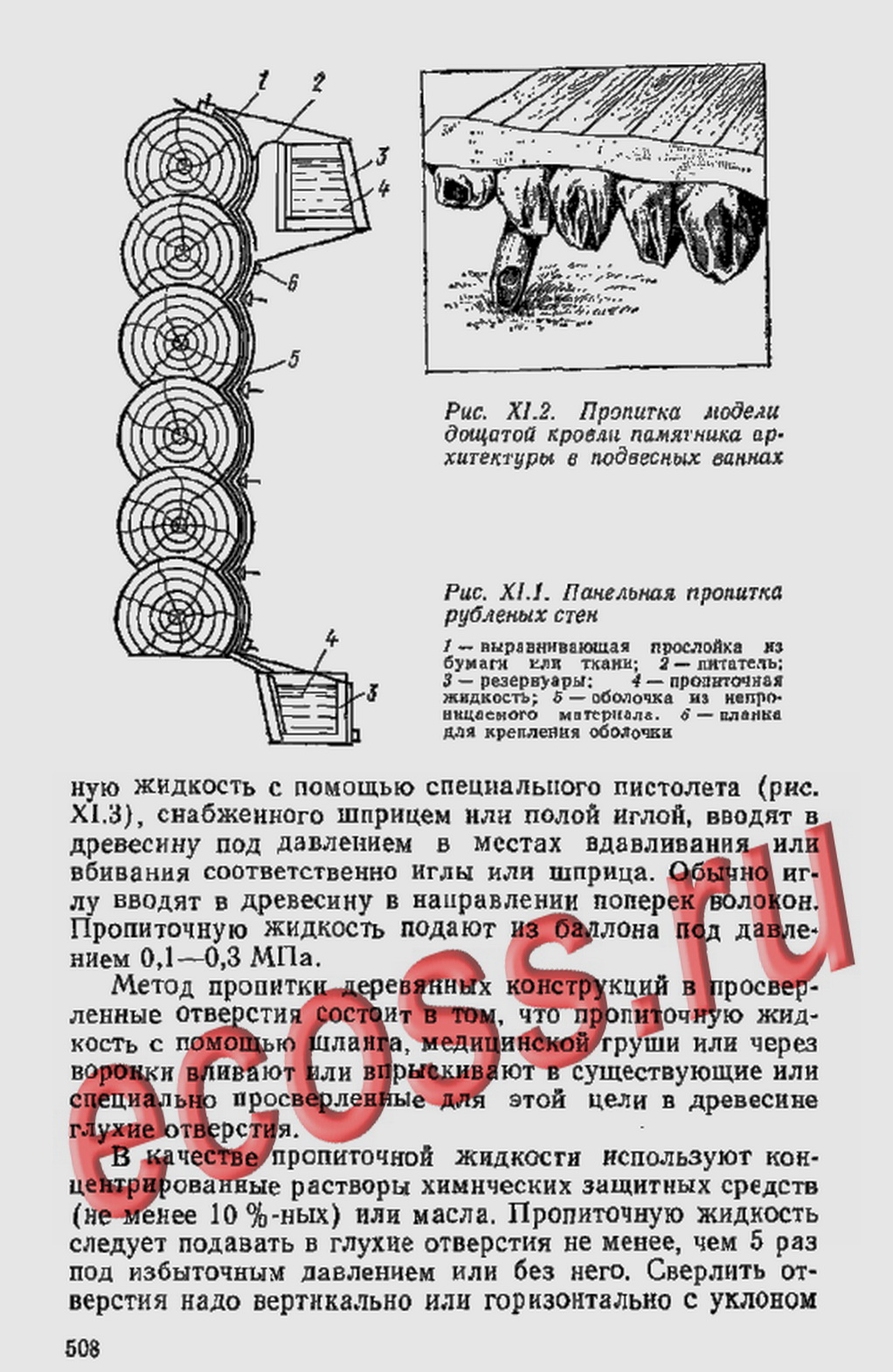

Pogarik писал(а):Обматываем полиэтиленом (обыкновенный пакет из магазина) вкладыш, нижнюю часть столбов заборных и т.п., закрепляем скотчем и вводим (наливаем) легко проникающую пропитку…
Интересно.
А скотч к бревну пристанет ?
Интересно.
... скотч используем в нашей полиэтиленовой емкости для столбов, как "обруч" для бочки и как крепление торбы к лошади...

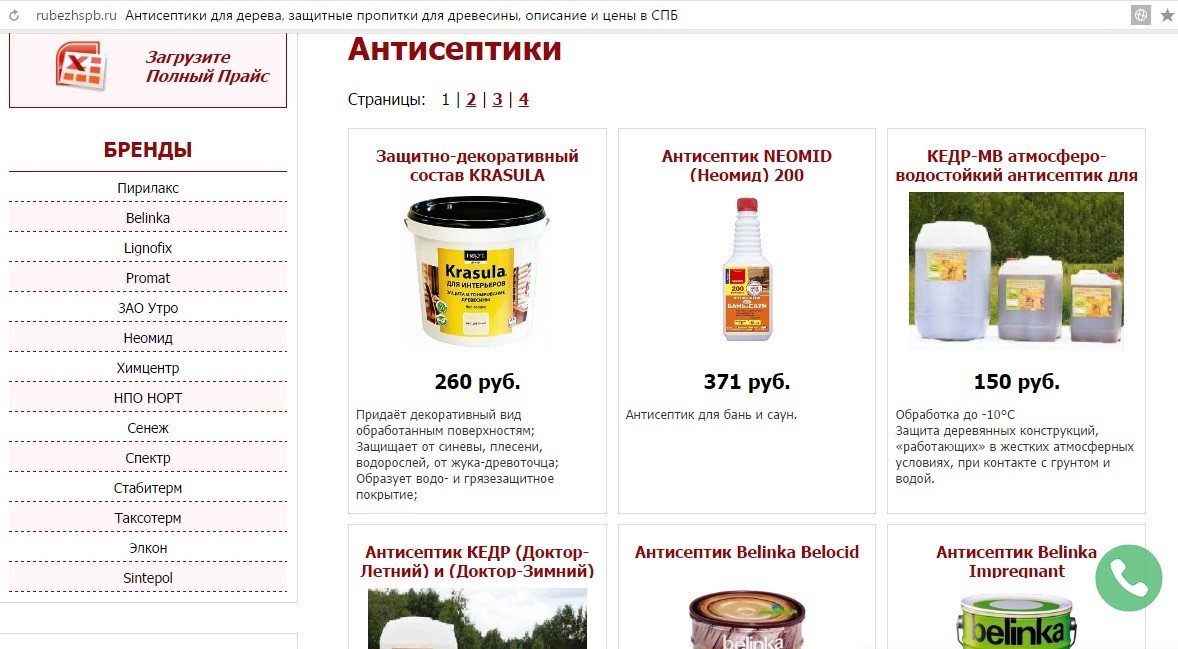

Я тоже удивился, увидев срок 30 лет) У моего знакомого сауна из дерева сделана, так он тоже столкнулся с проблемой антисептиков, искал какой лучше и на дольше. После долгих поисков купили антисептик спб. Так там сам производитель указывает срок службы, не больше 6 лет для наружных условий и максим 15 при хороших условиях в помещении. Так что 30 лет многовато)). Если хотите, можете взглянуть на первоисточник здесь.
модерация*удалена гиперссылка И при чем 6 лет это хороший срок для антисептика, но не 30.

Cesid писал(а):Я тоже удивился, увидев срок 30 лет) У моего знакомого сауна из дерева сделана, так он тоже столкнулся с проблемой антисептиков, искал какой лучше и на дольше. После долгих поисков купили антисептик спб. Так там сам производитель указывает срок службы, не больше 6 лет для наружных условий и максим 15 при хороших условиях в помещении. Так что 30 лет многовато)). Если хотите, можете взглянуть на первоисточник здесь. И при чем 6 лет это хороший срок для антисептика, но не 30.
...всё верно...в реале этот "неомид" ( не премиум,но добротный средний класс), который (повторюсь) разрешен сейчас СЭС для продажи дачникам служит при поверхностной пропитке( гл.до 3 мм) 2-4 года для наружки и 4-6 лет внутри... например, знаменитый "сенеж" образца из ссср, который служит именно до 15-20 лет, но точно не 30 лет, при поверхностной пропитке , купить частнику сложно из-за того, что при работах нужно применять спецзащиту и блюсти "экологию места" и продается он "небадяжным" (паста или порошек) для нормальных спецов из юрлиц от бочки... а так рынок на 90% забит дешевой "паленкой" подкрашенной для пущей важности для "пинджаков" (иногда подкраска стоит дороже самой "паленки" :lol: ) и "левачка для работяг" со сроком службы 1-2 года...

Pogarik писал(а): «Метод глубокой пропитки деревянных конструкций и элементов в подставных или подвесных ваннах» (см прикрепл. Вложения ниже)
странно что ДСК не предлагают "нормализацию" древесины клееного бруса как опцию. до откгрузки заказчику. :D это типа шутки-юмора.
сейчас получается, что предлагают утопающему спасаться самому - включать мозк за сохранение внешнего вида и качества.
суть нарытого Вами метода сводится к не позволению образования пленки посредством высыхания - пока не образовалась пленка - древесина впитывает ака губка.
как вариант можно фрагментарно, в зависимости от производительности исполнителя, два раза в день крыть стену из пульвера - накладывать уже пропитанную ткань - накладывать пленку, ибо легко приклеется.
по сути отклеивать придется только пленку и обрабатывать пульвером ткань.
интересно, вакуумный метод прокатит?
не, нуачо, если не заморачиваться на скорости возведения, то обертывать каждое бревно пленкой с подключением вакуума и подачи той хрени что нароет каждый сам, можно не сильно тормозить с монтажом уже пропитанного элемента.
скользкий будет. нужна малая механизация, ибо руками не удержишь.
