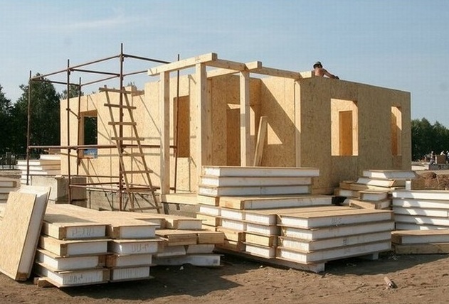

В этом сообщении будет предоставлена краткая инструкция по строительству каркасного дома.
Вначале проводятся геологические изыскания, что позволит определить наиболее подходящий тип фундамента для данной местности. Затем проводятся земельные работы с участием наёмной строительной техники либо при помощи лопаты (или, например, садового бура). Наиболее оптимальный вариант для каркасного дома - это столбчатый фундамент.
Далее следует обустройство подушки фундамента, обработка её битумом, залив бетона на верхнюю и нижнюю часть фундамента (для верхней понадобится съёмная опалубка соответствующего типа). Далее идёт усушка фундамента (срок 30 дней).
Теперь можно укладывать гидроизоляцию, и сооружать нижнюю несущую часть каркасных перекрытий. Одновременно следует позаботиться о траншеях под коммуникации. Нижняя горизонтальная часть каркаса обрабатывается битумом.
Соединение брусьев каркаса выполняется с помощью нагелей с шагом, пропорциональным плите утеплителя. Толщина утеплителя и вертикальных брусьев обычно соответствуют друг другу (15-30 сантиметров). С обеих сторон утеплитель прикрывают осп-плитой.
Наиболее оптимальное устройство стен может быть сделано по принципу вентилируемого фасада. Межэтажные перекрытия и, в особенности кровля, должны тоже сооружаться с укладкой утеплителя (базальтовая ватой, слой от 50 сантиметров).
