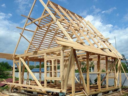

Привожу инструкцию сборки каркасного дома.
1. Первое правило строительства каркасного дома гласит о том, что его нужно строить на подготовленном фундаменте. Он может быть ленточным или столбчатым, выполнен должен быть с учетом требований СНиП.
2. До начала монтажа каркаса нужно провести проверку осевой разбивки фундаментов с целью определения, соответствует она проектному решению вашего дома или нет.
3. Нижняя обвязка должна быть пропитана антисептиком. Укладывать ее нужно прокладочную или оклеечную гидроизоляцию фундамента, крепить анкерными болтами. Расстояние между болтов не менее 600 мм.
4. Перед началом сборки стеновых панелей нужно измерить нижнюю обвязочную доску по диагонали и горизонтали рулеткой с целью проверки соответствия проектному решению.
5. Панели стен нужно устанавливать на нижнюю обвязку. Начинать монтаж стеновых панелей нужно от угла дома.
6. Угловые панели крепятся на обвязочной доске с помощью болтов, шаг между ними 300 мм, располагать их нужно в шахматном порядке.
7. Затем крепятся стеновые панели по тому же принципу.
8. Когда стеновые панели установлены, поверх них кладется верхняя обвязка, которая крепиться тоже при помощи болтов. Между стеной и обвязкой укладывается уплотнитель.

Довольно понятно и доступно описана инструкция начала сборки каркасного дома.
Только еще небольшой штрих. В четвертом пункте добавить проверку горизонтальности нивелиром или водяным уровнем места монтажа обвязочной доски. Некоторые панели идут с вмонтированными электропроводами, коробыми вентиляции (в заводских условиях). При монтаже панелей это надо учитывать и по необходимости выполнять соединение внутридомовых инженерных сетей.

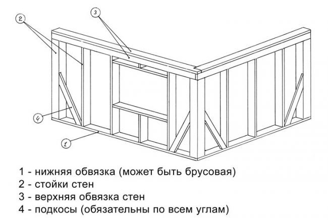

Я бы сделал эту инструкцию поэтапной, а то она получается как бы уже для профессионалов. Но тут же вопрос, зачем профессионалу инструкция по строительству каркасного дома? Мне кажется, что не нужна она просто. Если же для новичка, который решил построить подобный дом с нуля, то нужно начинать не со сборки и так кратенько описывать по пунктам, а более серьезно подходить к решению задачи. Выбор места для строительства, его подготовка, предварительная разметка и проверка данных, устройство фундамента. И каждый этап копать еще глубже. Но это будет инструкция на целую книгу.
Ну, по крайней мере, нужно дать человеку понять, что и как называется. А то что такое обвязка, подкосы, щиты, обмазочная гидроизоляция фундамента и так далее. Частично готов помочь в развитии темы сугубо по своим знаниям. Также привлекаю специалистов, которые могут помочь разобраться в этапах новичкам.

...такая конструкция (см. эскиз) годится только для постройки деревенского сеновала... :lol:

:lol: :lol: :lol: Злой гений снова в ударе?:-))
Я бы сказал, что не только для сеновала, это уже перегиб немного, конечно же)) Но вот не могу сказать, насколько бы удачным получился дом по подобным рисункам.
Я вообще не самый большой почитатель каркасных домов, а потому для меня данная тема немного чужда. Но вот на основе подобных планов строили неоднократно хозблоки, добротные сараи, летние фермы. Советовать именно по жилому дому не возьмусь, причина указана чуть выше))

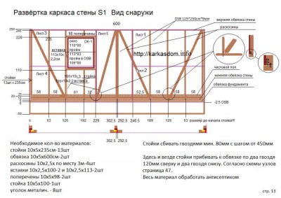

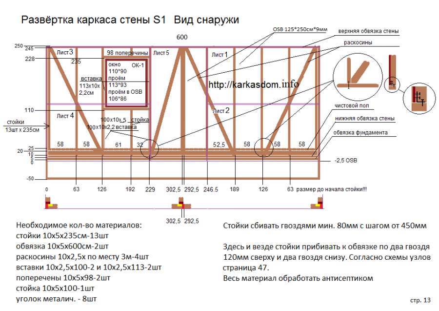

Не знаю, кто вообще использует такие инструкции на уровне ближе к профессиональному. На начальном еще можно, но лучшая инструкция в таком случае - это толковый мужик, который лет 30 в стройке):-) Да, именно такой, опытный и прожженный, а не просто куча текста на бумаге. Он и подскажет, и покажет, и из собственного опыта приведет информацию, и по шапке вовремя надает, когда боков кучу наделаешь. Я вот не знаю, сколько толковых бригад встречал, так в 90% из таких есть толковый вредный дедуган, который действительно молодца, и которого хочется слушать!
А вот такие вот наметки, как на фотке приложил, так они же создаются, грубо говоря, под каждый отдельный проект. Применять их для всего подряд неправильно и даже глупо.

..."прожженый дедуган" всегда нужен, чтобы гонять подмастерьев и проверять исполнение технологических операции на местах , в раньшие времена он звался "файн-мастер"...но до "дедугана" должна быть правильно , полностью проработана и рассчитана техническая документация, а то Кулибиных у нас мало, а "левш(а)" много, которые подковали правильно, но игрушку то поломал--блоха танцевать не смогла...
... ваш эскиз, тоже имеет несколько грубых "косяков"( а это только махонькая часть домика), которые сотворил конструктор и одобрил технолог по незнанию, которые ваш "дедуган" не будет исправлять...
