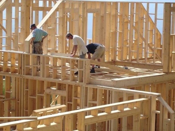

В этом сообщении будет сказано о том, из чего состоит стена каркасная, а также о разных подтипах каркасных стен.
Несущая часть стены каркасного дома может состоять из деревянного бруса, толщиной от 15 до 25 сантиметров. В других типах зданий может использоваться металлический каркас, толщиной от 7 до 15 сантиметров. В несущую конструкцию каркасной стены обязательно должны быть внесены вспомогательные балки углового типа. Дополнительно каждая из каркасных стен должна обладать верхней и нижней обвязкой.
Вот из чего состоит стена каркасная (её несущая часть)
Конструктивно каркасная стена состоит из несущего скелета, вспомогательных рёбер, обшивки и сердцевины. Кроме того, стены каркасного типа могут иметь 2 принципиально разные конструктивные схемы по фасаду, а именно: вентилируемый фасад либо классический фасад без воздушной прослойки.
Сердцевина может состоять из пенополистирола, стекловаты, базальтовой ваты, опилок, соломы, а так же из пенопласта, который наносится в жидком состоянии. Двумя словами, из утеплителя. В зависимости от типа утеплителя, в конструкции стены могут присутствовать дополнительные изоляционные слои.
С внутренней стороны стены воздушная прослойка скорее всего понадобится. Коммуникации ведь тоже придётся где-то прокладывать. Что думаете о сказанном здесь?
