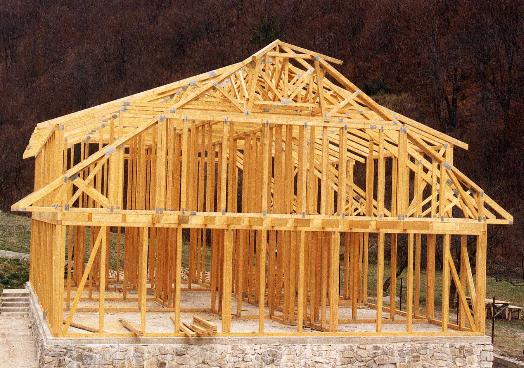

как построить дом дешево самому
Пожалуй, самый не дорогой и простой способ строительства дома – дом каркасного типа Строим каркас на два этажа из бруса 150х150 мм длиной 6 м с шагом 3-4 м. Для каркасного дома фундаменты могут быть столбчатыми 40х40см в плане под каждую стойку. Такие фундаменты наиболее дешевые. Можно вместо фундаментов сделать просто бетонную плиту под весь дом толщиной 15-20 см и на эту плиту поставить каркас (на обвязку). Когда дом строят без подвала, это наиболее целесообразно. Многие строят дома без подвала, но делают подполье (40-60 см высотой). Так поступать нецелесообразно, или просто глупо. Нужно будет обязательно делать перекрытия над подпольем (по столбикам). Это перекрытие придется утеплить, иначе пол будет холодным. В результате конструкция становится весьма дорогой, а в подполье заведутся крысы.
Пол надо делать прямо по земле - цементный, 8-10 см толщиной. Многие говорят, что пол будет холодным. Это не верно - от земли идет тепло. На глубине 120 см земля уже не промерзает, а в шахтах даже жара. В землянках тепло, т.к. и там от земли снизу идет тепло. Так что бетонный пол прямо по земле будет теплее, чем пол над подпольем. Я построил так несколько коттеджей и всюду пол теплый. На бетон можно наклеить паркет, настелить доски или линолеум по усмотрению хозяина.
Каркасные дома обшиваются досками с двух сторон, между ними закладывают рулонный утеплитель в один слой. Плиточный утеплитель помещать не стоит, т.к. в щели будет дуть. Хотя, вполне возможно, кто-нибудь захочет поделиться способами заделки таких щелей? Главное для тепла - это отсутствие продуваемости, поэтому лучше всего дом оштукатурить по сетке: это и красиво (дом выглядит каменным), и полностью отсутствует продуваемость. Внутри стены можно отделывать чем угодно в зависимости от ваших финансовых возможностей. А в теме Каркасный дом своими руками видео можно увидеть наглядные уроки по строительству такого дома.
