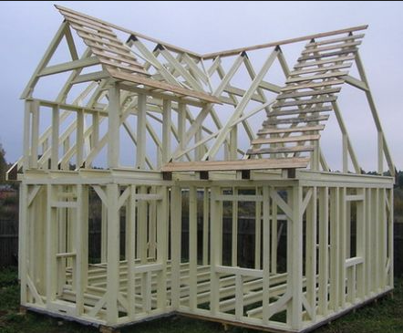

Каркасный дом строится довольно быстро, ведь для него не нужно делать массивный фундамент и пригонять строительную технику. Так как дом легкий, но прочный, то его вполне возможно сделать самостоятельно. Для этого нужно соблюдать ряд правил.
Сначала необходим фундамент, его лучше делать ленточным и заливать столбики, которые потом закладываются по периметру кирпичом. После этого ставится вертикальный каркас с балками перекрытия, и производится сборка крыши. Когда стропила установлены их покрывают гидроизоляцией. Производят обрешетку крыши. Затем, крыша покрывается ондулином. Выглядит такой каркас немного необычно, и кажется довольно сложной конструкцией, но чем больше происходит работ, тем менее видны стропила и балки.
Каркас дома обшивается снаружи обрезной доской, а также внутренние перекрытия, перегородки и пол. После чего производится утепление стен при помощи мокрого напыления целлюлозным утеплителем. Пол и перекрытия также утепляются путем насыпки такого утеплителя.
Снаружи дом обшивается, но, предварительно закрывается гидроизоляционным материалом. Осталось вставить окна и двери, и дом готов.
Каркасные дома считаются более устойчивыми за счет своей гибкости и подвижности, поэтому используются даже в сейсмологически неблагоприятных районах. Однако за счет большого количества соединений сооружение получается не менее прочное, чем из других материалов.
