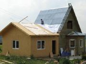

У меня есть дом из кирпича. Подскажите, как построить каркасную пристройку к нему?

В наши дни, как и прежде, многие стараются расширить площадь своего жилища. Идеальным решением в таком случае является пристройка, а в современном мире – каркасная пристройка. Однако это не такая простая задача, как может показаться с первого взгляда. Особенно в том случае, если пристройка будет жилым помещением.
При строительстве каркасной пристройки не строит забывать о том, что она будет частью дома и вашего участка. По этой причине пристройка должна смотреться гармонично и с домом и другими строениями, если они есть, на участке.
При строительстве каркасной пристройки не обойтись без фундамента. Правда из-за того, что каркасное строение легче, можно обойтись столбчатым фундаментом. Если длина стены будущей пристройки не более 3 м, то столбы можно поставить по углам. Если же длина стены превышает 3 м, то столбы нужно установить по периметру всей площадки. Шаг между ними должен быть 2-3 м. После этого на фундамент кладутся лаги. А на них нижняя обвязка. Затем устанавливаются угловые стойки, а после этого стойки по периметру стен. После этого настилается пол, устанавливается верхняя обвязка на стойки сверху и выстраивается крыша. Часть пристройки, прилегающая к дому, должна быть стянута анкерными болтами.

myhouse5 писал(а):...Часть пристройки, прилегающая к дому, должна быть стянута анкерными болтами.
И в этом случае, когда пристройка, жестко связана с устоявшимся зданием - ждите проблем. Хоть немного, но вновь построенное здание даст усадку со всеми вытекающими последствиями- перекосом кровли, трещинами и т.д. Даже фундамент пристройки стараются делать отдельно стоящим. Пристройка должна соединяться с существующим зданием с помощью компенсационного шва, как по стенам дома, так и по конструкции кровли или выполняется единая кровля, но с учетом возможной усадки, делаются "плавающие" стропила.
