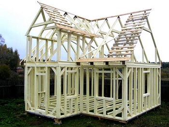

Строительство каркасного дома не предполагает громоздкой конструкции
Преследуя цель самостоятельного строительства каркасного дома, специалисты советуют остановить свой выбор на каркасно-рамочном варианте, поскольку каркасно-щитовое строительство лучше всего доверить профессионалам с надежной репутацией.
Что касается фундамента, для каркасного дома используют его следующие основные типы: столбчатый, ленточный или даже малозаглубленную монолитную плиту. Принимать решение какой использовать, стоит, отталкиваясь от сведений о грунте на участке.
Под внешней отделкой стен, которая может быть абсолютно любой (плитка, кирпич, вагонка, блок-хаус и т. д.) скрывается обшивка каркаса и ветрозащитная мембрана, защищающая сам каркас и утеплитель, а потом следует слой пароизоляции и уже сама внутренняя отделка. При правильном монтаже стен достигается: экономия тепла (в сравнении с кирпичным домом в 3 раза), экономия внутренней площади (за счет толщины стен), экономия бюджета (при строительстве и на будущее).
Помимо этого, возведение дома не требует использования какого-либо серьезного строительного оборудования и наличия большого количества рабочих рук, что даёт возможность осуществлять строительство даже при отсутствии подъездных дорог и с сохранением окружающего ландшафта. К отделочным работам приступать можно практически сразу, после возведения дома. Готовые брусья каркаса практически не дают усадки, хотя есть совет дать постоять дому где-то с неделю.
Основа дома - каркас. И, несмотря на то, что существует множество технологий возведения таких домов, главное при строительстве – просушенная древесина и чем меньше в ней влажности, тем лучше. А вот что касается противопожарной безопасности, то каркасные дома имеют некоторые ограничения: максимум 2 этажа и не более 500 м2 жилой площади.
Часто при строительстве рассматривают такой параметр, как экологичность. Однако это двоякий фактор. Это и плюс каркасного дома, и его скрытый недостаток, поскольку такие материалы быстрее поддаются разрушению и привлекают множество паразитов.
Однако, несмотря на все но, каркасное строительство очень популярно в нашей стране.
А как Вы возводили каркасный дом? Что, на Ваш взгляд, необходимо учесть?
